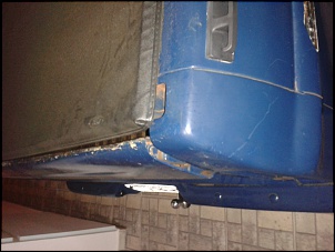

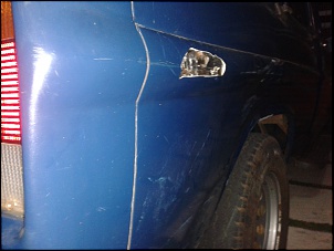

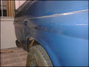

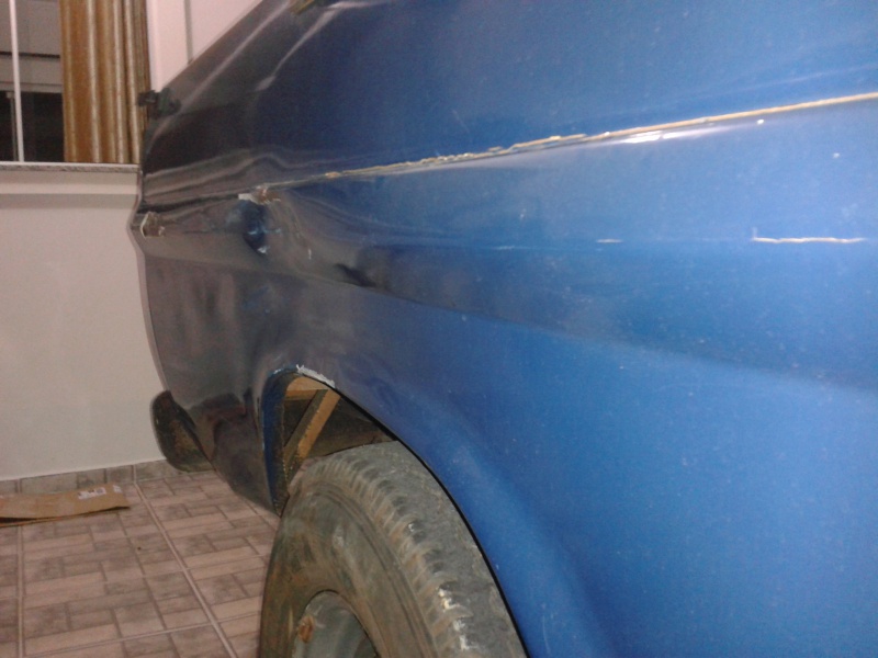

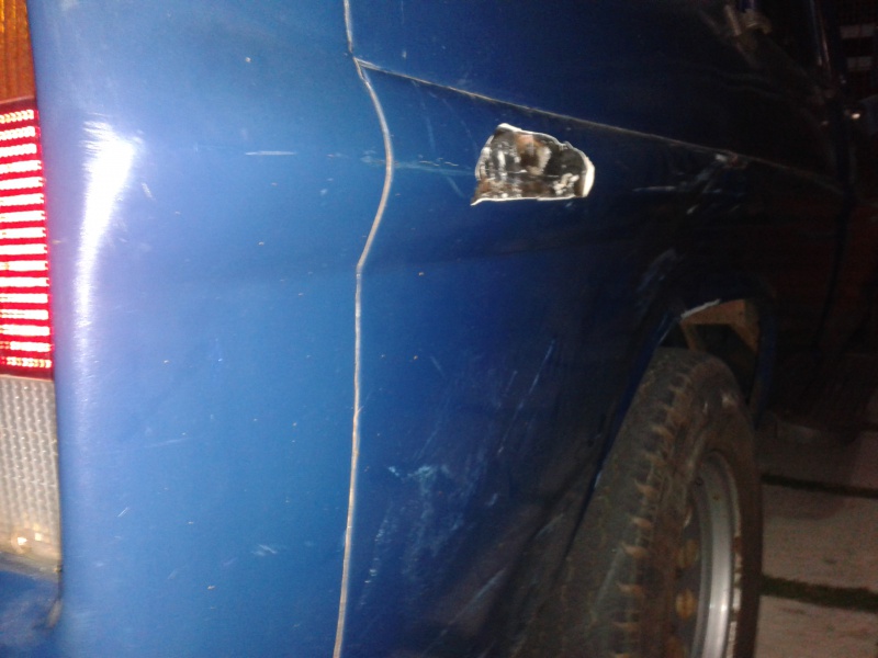

    Infelizmente uma pessoa esqueceu seu carro sem puxar o freio de mao no estacionamento do supermercado e ...... eh me acertou !!!!! lateral traseira direita.... segue algumas fotos....
    -20140804_192705.jpg -20140804_192635.jpg -20140804_192824.jpg-20140804_192807.jpg
    a tampa nao fecha.... e a traseira ficou inclinada.....bateu na roda tambem (mas deve ter sido parachoque e escapemento do 207)..
    Para deixa-la nivelada tem que comecar do zero, verificar se as molas dianteiras estao na mesma altura, verificar se o feixe traseiro esta na mesma altura.. e apos isso ???
    Conto com a opiniao dos amigos !!!

    Alguém poderia me ajudar no passo a passo para deixa-la "completamente alinhada" a principio começanco pela suspensão.
    Obrigado adiantado
