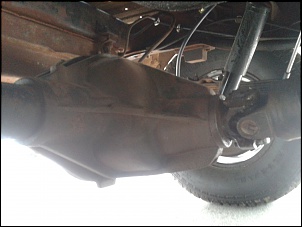

    Edintruder, segue fotos (centro, frente e próximo do espelho), e na tampa de abastecimento de óleo esta escrito "Usar óleo para tração equalizada". Se souber exatemente o modelo pela foto e me dizer eu agradeço. Sei que essa carcaça é da F1000 98, e não tenho o manual ou instruções para manutenção, se puderem me dar as dicas, vai ajudar muito, pois há uns 4 meses somente completei o óleo. Mas quero trocar o óleo dele.
    Obrigado pessoal....
    Tira uma foto da bola do diferencial e posta pra gente ver.
    Pode ser Dana 46 ou Braseixos 406. Se for Braseixos óleo 90, se for Dana 80W90 com aditivo para diferencial de deslizamento limitado.

    Ricarvalhal, sem dúvida é um Braseixos 406, mas volto a dizer, até porque deseja trocar o óleo, retire a tampa e inspecione tudo, aproveite para fazer uma limpeza no fundo da carcaça e retirar a sedimentação de material. A minha quando abri pra trocar a relação tinha um pedaço de dente de pinhão e um pedaço de dente da coroa imerso no fundo, coisa de uma quebra anterior pois a relação que tirei estava perfeita.

    Braseixos 405.
    O 406 é muito diferente. Posso te dizer é que esse eixo não saiu nas 98, até porque também não saiu 406 com LSD na linha original das F1000.

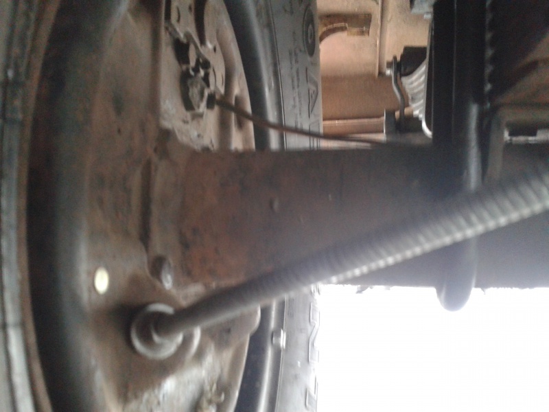

    Bom concordamos com o fato de ser um bras 405, agora ser de GM C10 tem que ver realmente se houve refuração nas pontas de eixo. Se for de C10 com a relação original o bicho é bem curto do tipo um 3.90 coisa que pelos relatos do ricarvalhal no tocante ao bom desempenho da F não pode ser. A relação longa do Braseixos é a 3.15 mesma dos Dodge Charger e digamos a relação concorrente do Dana 44 3.07. Finalmente continuo a dizer, tire a tampa e abra a "caixa de pandora" Ford abraço.

    a ponta de eixo não é refurada com certeza, e esse diferencial não é da F1000 87. Meu pai disse que é da F1000 98 e esta com relação 39/13, tenho dúvida nestes dois pontos, pois não encontrei em catalogo nenhum esta relação.
