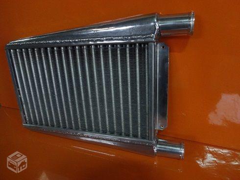

Edin, to pensando em colocar un intercooler com entrada e saida do mesmo lado, acho que facilita as mangueiras..... vou encontrar um foto do cooler e posto.....
Assim ricarvalhal?
Anexo 495531
Sim, Michel e Edin, parecido com este !!!

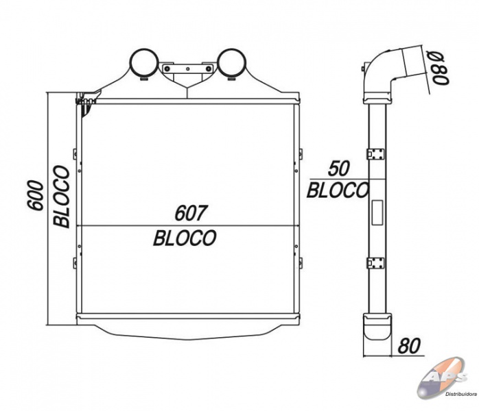

encontrei este do Mercede Benz 1722 por R$ 400
Anexo 495545
mas eh maior que o da F250, vou esperar chegar o kit do ar condicionado e depois vejo um intercooler adequado ao espaco na frente do radiador...
