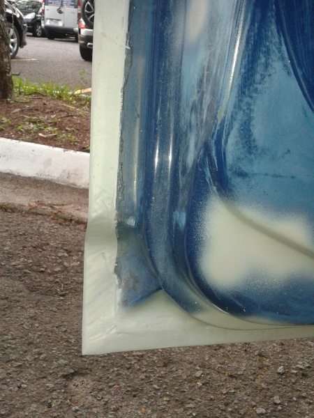

1 - troca da vedação das porta:

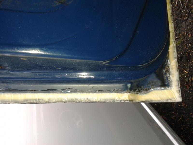

2 - Vedação interna das portas:
Anexo 491161

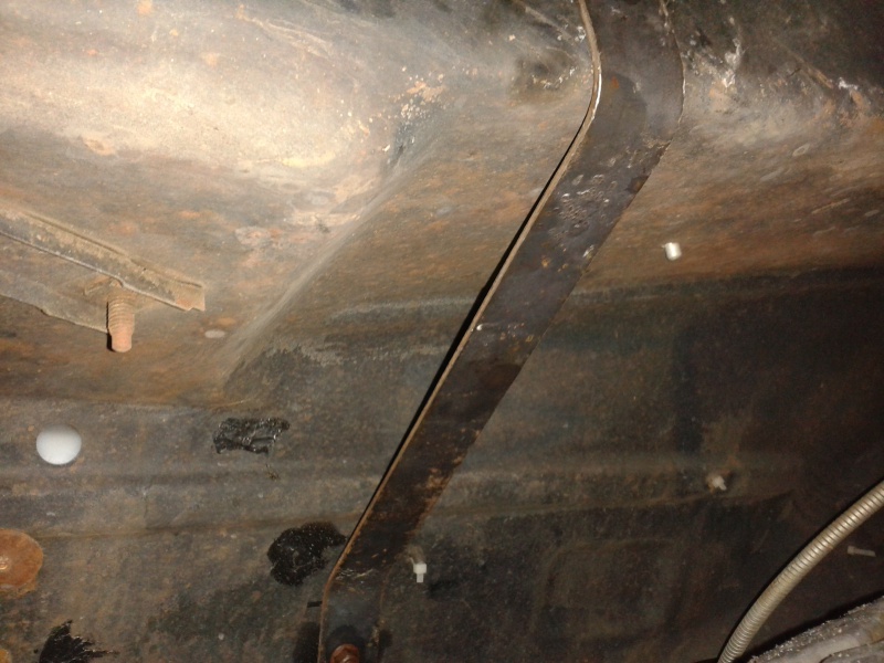

3 - Adição de suporte(reforço) no paralama do lado esquerdo, igual ao suporte do lado direito.

Ricardo, me interessa essa vedação diretamente na porta, além da ao redor do "portal"! Já tinha pensado em fazer algo assim. Se puder dar detalhes e tirar fotos, fico agradecido.
Alpem disso, que benefícios tem esse reforço do paralama dianteiro?

bbmoro, acho que vc postou algum tempo uma trinca naquela chapa que fica embaixo da bateria esquerda que vai presa no painel frontal, a minha também tem uma trinca igual a sua... e para soldar tem que desmontar a frente... eu não vou desmontar para soldar... assim resolvi colocar o suporte igual ao outro lado... mas no outro lado ele tem a função de segurar o conjunto do filtro de ar... somente isso...
Fiz o seguinte nas portas, internamente, passei desengraxante e depois a lavadora de alta pressão, depois convertedor de ferrugem, depois resina (nas extremidades coloquei fibra), depois tentei passar o KPO (veda capo) mas endureceu antes ai não passei ainda.
E fiz a mesma coisa nas vedações que vc viu na foto, mas passei o KPO com pouco catalizador e depois de 3 dias estava mole... ai tirei tudo e preparei com a quantidade certa de catalizador (ou até um pouco mais) e a vedação ficou boa...
Esse tal de KPO é o acabamento original dos carros mesmo, nas minhas porta, eu retirei a vedacao original pois havia ferrugem embaixo (principalmente abaixo da linha da maçaneta) e fiz o processo como falei acima....
vou postar as fotos como estavam antes ....
qualquer coisa, é só perguntar...

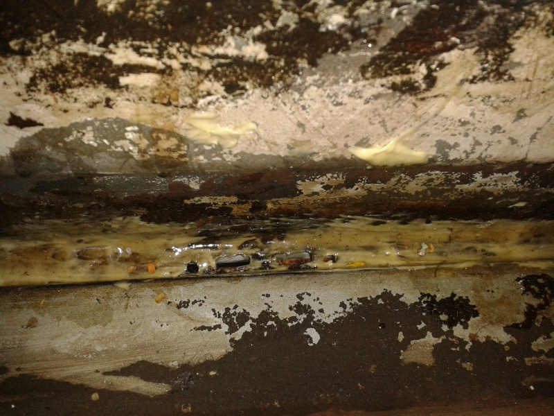

Segue foto da vedação coberta com primmer .... e "remendo" by me ...
Anexo 491880 Anexo 491883

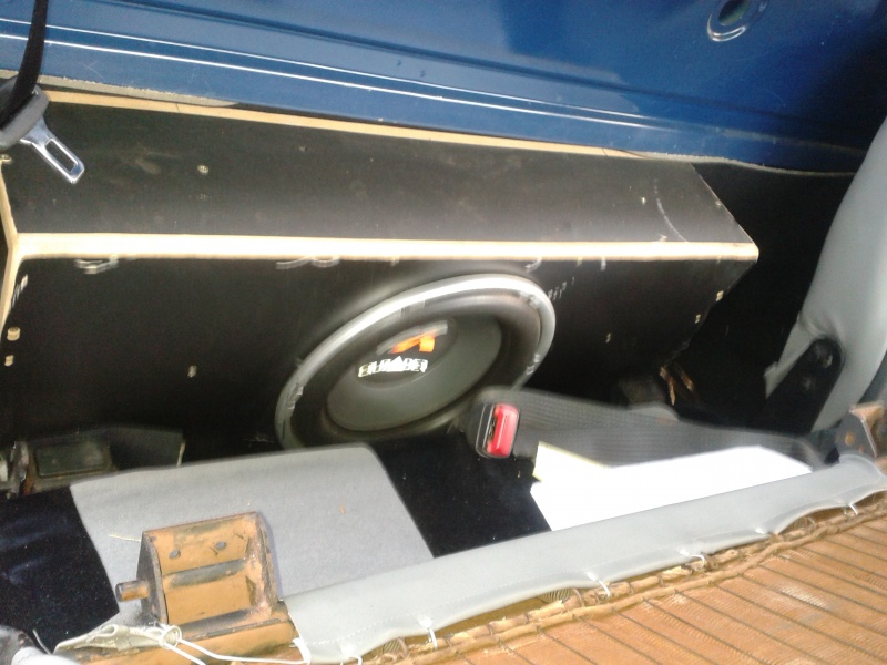

tem alguma coisa estranha, de vez em sempre o retrovisor interno fica vibrando parecendo que estou em um terremoto (mesmo nunca tendo estado em um)....
acho que tem a ver com uma caixa preta atrás do banco.....
Anexo 491884Anexo 491885
