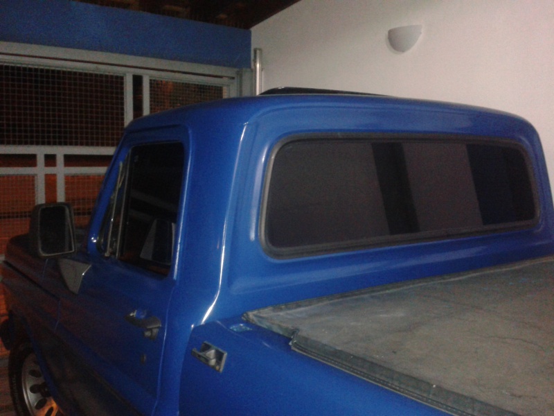

insulfilm G5 no vidro traseiro e G20 nas laterais !!!!
Anexo 499266
