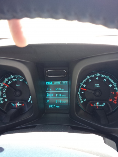

    tonymanero
    1 Anexo(s)
    Anexo 492826
    Com gasolina, já consegui fazer 11 na estrada, em velocidades em torno de 90km/h. Detalhe, sem carga e sempre com ar ligado. Pelo carro que é, pra mim está muito bom...consome menos que a tucson que eu tinha antes!

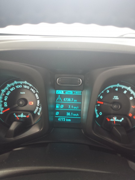

    tonymanero
    1 Anexo(s)
    Anexo 492902
    Eis a foto que você pediu! 7.1 de média...nunca zerei a página, vou tentar acompanhar ali o histórico da caminhonete.
    Poderia descrever meu uso como 70% cidade, 30% estrada...algo assim.

    TORQUE53
    Postado originalmente por tonymanero Ver Post
    Anexo 492902
    7.1 para a quilometragem rodada VS velocidade média, apontam para um consumo muito aceitável para o tipo e peso do veículo. Muito bom...abs
