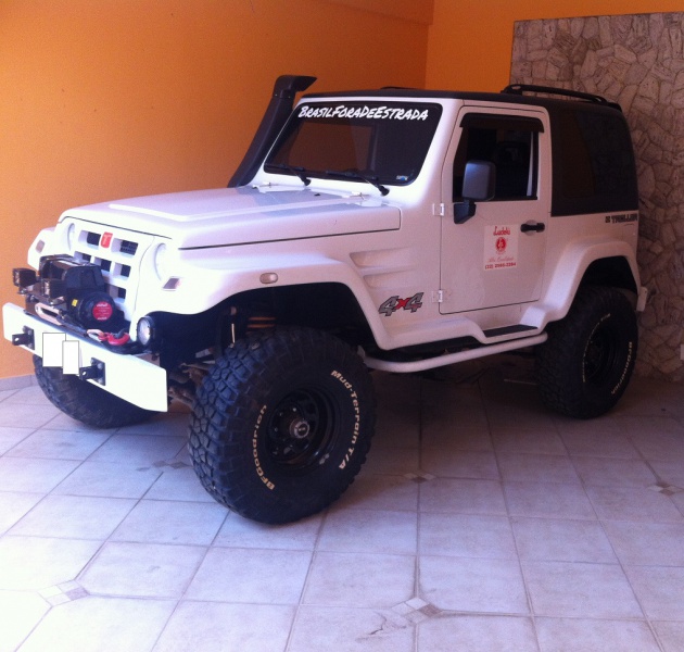

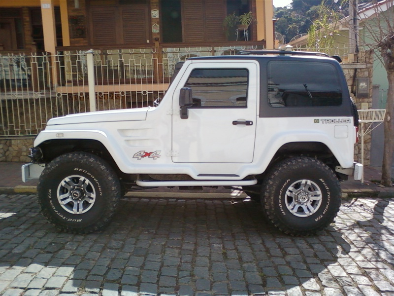

    Carolino, eu no seu caso não faria BL, somente o SL. No caso de colocar 3" a mais nas molas traseiras, terá que fazer maiores modificações do que ambas as molas com 2" a mais. As molas originais do troller já são de tamanhos diferentes, as do eixo traseiro maiores do que do eixo dianteiro, e mesmo com carga não cedem, quando não estão cansadas. Segue duas fotos do meu carro, sempre usei pneu 35". Sempre com guincho.
    A primeira, é tudo original com 35". A segunda com molas Ironman e amortecedores Doetsch Tech com 2" e rodas 15x8 com off set -25.
    Miniaturas de Anexos Miniaturas de Anexos Receita Troller com 35''-foto-0102.jpg   Receita Troller com 35''-foto-2-1-.jpg
