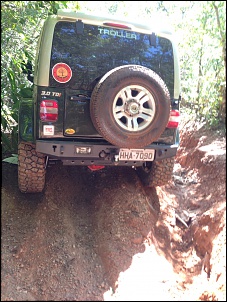

  • #743
    Usuário Avatar de Pirillo
    13/08/2013
    Itumbiara/GO
    115
    Miniaturas de Anexos Miniaturas de Anexos Receita Troller com 35''-image.jpg
    Troller 3.0 - zeon 10k - Maxxis 35 - Acessorios power off road - Reiko 250 cv- 200% elocker
    sw4 chipada
  • #744
    13/08/2013
    Itumbiara/GO
    115
    Miniaturas de Anexos Miniaturas de Anexos Receita Troller com 35''-image.jpg   Receita Troller com 35''-image.jpg
