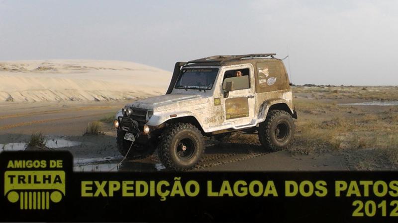

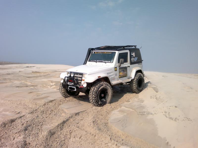

    Estou rodando agora com 35 recapado, em rodas 10. apenas com calco de mola de 3 e 2 na frente.
    Receita Troller com 35''-s1000016.jpgReceita Troller com 35''-2.jpgReceita Troller com 35''-070920122090.jpg
