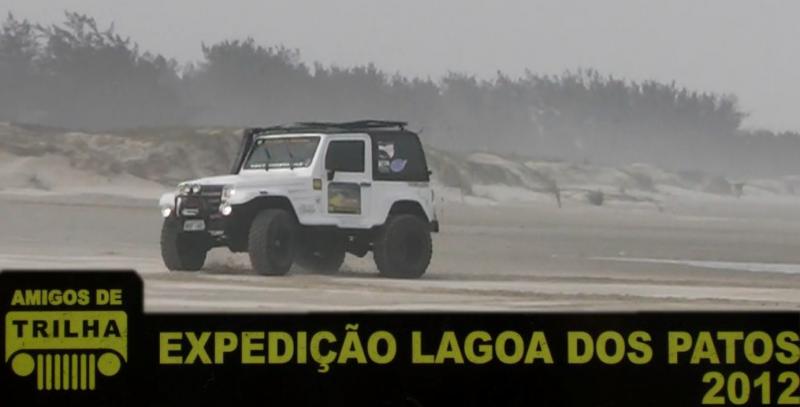

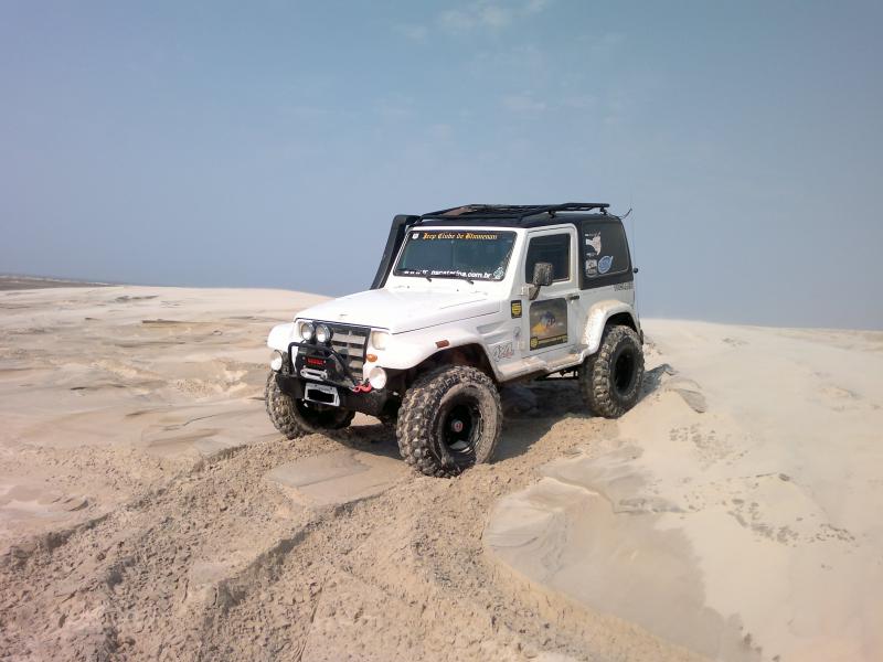

Estou rodando agora com 35 recapado, em rodas 10. apenas com calco de mola de 3 e 2 na frente.
Anexo 370605Anexo 370606Anexo 370607
