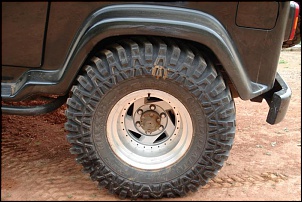

    Na foto anexa vc poderá ver a situação do pneu com curso máximo da suspensão, com pneu 35x13,5 em roda 15x10.
    Miniaturas de Anexos Miniaturas de Anexos Receita Troller com 35''-dsc01665.jpg

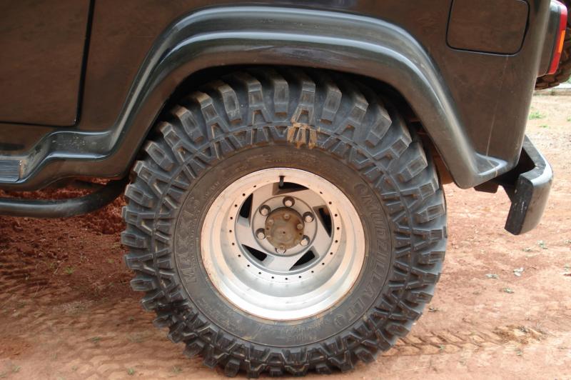

    E a mesma coisa com um pneu 35x12,5 na mesma roda tala 10.
    Portanto, sem mexer na suspensão, vai raspar com certeza.
    Miniaturas de Anexos Miniaturas de Anexos Receita Troller com 35''-dsc01392.jpg
