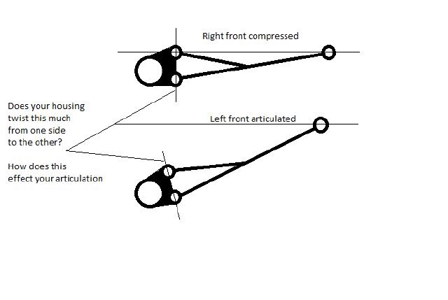

Duda,
O sistema RADIUS ARMS do troller depende de flexão das buchas pra permitir que uma roda suba enquanto outra desce.
Estique seus dois bracos paralelos um ao outro, aponte os dedões pra baixo e os indicadores pra cima. (simulando o radius arms em ride heigh).
Agora movimente um braço pra cima e outro pra baixo. Observe que a linha vertical entre a ponta dos dedos indicadores e dedõo deixam de ser paralelas com o alternar de movimento. Observou?
Agora imagine isso no carro. Com eixo rígido. Sem a amplitude de uma bucha de borracha ou PU bem maleável, como será esse trabalho? Terminal rotular não deforma e por isso ele vai travar a suspensão, e quando isso acontecer alguma coisa vai quebrar. Ou o terminal, ou o bracket ou o link.
Se não entendeu, segue um esquema que complementa o que Renatao mandou acima.
Anexo 406153

Pedro Rocha, vou tentar mais uma vez pontuar seus comentários, adiantando que eu tenho indícios que você ainda não compreendeu que uma suspensão 2 links nunca vai fazer o mesmo trabalho de uma 4 link.
*Wrangrler tem mais amplitude que Troller.Citação:
vc menciona que a four link tem mais amplitude, e lá os caras usam direto junta rotular, então uma suspensão com mais amplitude não precisa de uma bucha que admita uma maior deformação? e qual tem mais amplitude wrangler ou troller?
*Suspensão com mais amplitude precisa de uma junção que permita um movimento mais livre.
*4 link não depende da deformação das junções para oferecer amplitude, por isso é conveniente usar terminais rotulares, afinal permitem um movimento mais livre.
*Buchas mais maleáveis que permitem movimentos mais amplos em um 4 link vai resultar em um comportamento inadequado do eixo, permitindo que ele se movimente radialmente em demasia alterando toda a geometria da suspensão.
*2 links com terminais rotulares no eixo trava a suspensão. Uma 2 link para ter amplitude, precisa de buchas maleáveis. Portanto para cada situação, existe uma regra diferente.

Sabe porque a suspensão do Wrangler é dessa forma??? Porque da Cherokee é dessa forma??? Da Grad Cherokee??? Da Dodge Ram 2500????Citação:
com certeza o projeto de suspensão do wrangler é mais avançado em relação ao troller em termos de curso, ai que foi que a fábrica fez...? botou uma p... barra de torção para o carro ter uma boa dirigibilidade tb no on road, ou seja, lei da compensação!
Te digo que nem é tanto pelo curso que oferece, afinal de contas originalmente os braços são curtos bem como molas e amortecedores...mas é pela manutenção da geometria da suspensão durante todos os trabalhos que ela é submetida:
*com o sobe e desce da suspensão, o cáster é mantido.
*devido o fato de não precisar usar buchas tão maleáveis, durante as acelerações e frenagens, não acontece axle wrap, portanto o cáster mais uma vez permanece inalterado, garantindo a estabilidade do veículo.
*como consequencia desse arranjo, as rodas do mesmo eixo se alternam sem receber interferência das buchas, permitindo um movimento mais livre e amplo.
