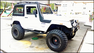

    Segue Troller 2003 pneu 35 recapados com a suspencao WB4X4.com.br
    Fico na medida
    Miniaturas de Anexos Miniaturas de Anexos Receita Troller com 35''-wp_20131010_00320131010153438.jpg
    Troller 2.8 'Work12k + 35VJ 15X10...-!Confira aqui!

    Qual o tamanho da suspensão WB4x4?
    Abrs.
