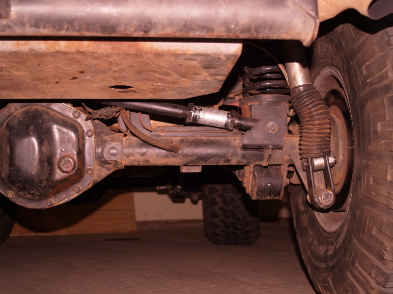

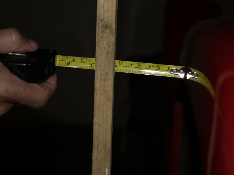

    Usuário Avatar de Sandrãobh
    29/03/2011
    Poraí/MG
    974
    Citação Postado originalmente por FernandoNETO Ver Post
    Os dois lados pegam da mesma forma (eixos bem alinhados), a não ser em "trabalho" que naturalmente sempre um lado vai chegar mais próximo da mola doque outro. Qnto de distância o pneu deve ficar da mola (em "repouso") para posteriormente "trabalhar" sem ficar raspando nas molas?

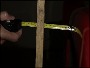

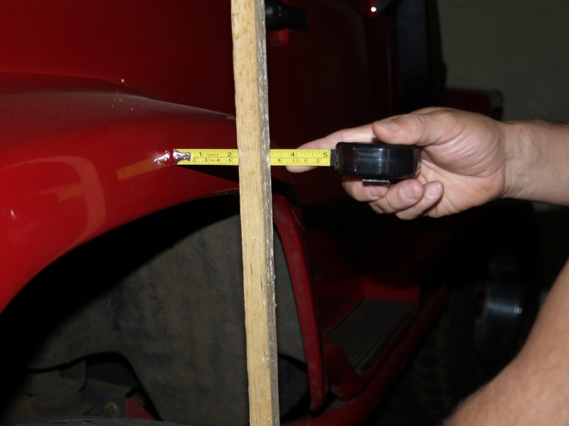

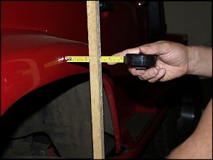

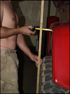

    Coisa mais estranha, será que é só o meu jipe que o eixo desloca? Eu é que sou chato e perfeccionista? Ou o pessoal não sabe como medir? Eu meço assim... Receita Troller com 35''-_1015266.jpg A maioria diz que faz lift (SL) de 3'' e o eixo continua certinho, centralizado sem mexer na Panhard.... Como???? O meu já estava com molas maiores e a panhard devidamente ajustada, eu somente troquei as molas pelas RK 3,5'' e deu uma diferença de 1,5 cm do LE para o LD....

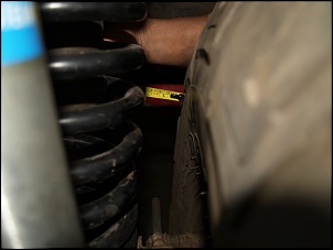

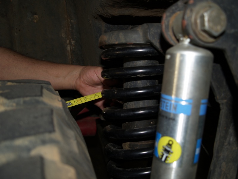

    Medir com precisão naquele lugar e fotografar é quase impossível!!! Se não me engano minhas rodas são offset -41, então meu eixo centralizado, os pneus deverão sair cerca de 6,75 cm para cada lado a mais que o para-lamas (tenho de regular de novo a panhard, pois está 7,5 cm do lado esquerdo e 6 cm do lado direito) Veja as fotos ... Receita Troller com 35''-_1015265.jpg Receita Troller com 35''-_1015270.jpg e lá dentro tem uma folga considerável ...LE Receita Troller com 35''-_1015272.jpg LD Receita Troller com 35''-_1015275.jpg, mas que também apresenta uma diferença , que eu julgo ser por causa da panhard ainda desajustada e angulação da mão na hora da foto....
    abç.
    T4 2.8 -CARROÇA- BF 35', Bead's15x9 - Bilstein 5125-12'', E-locker/Spartan , Warn XD 9000 I/ Warn RC 9,0 (T) , RK 2,5''/3,5'', 4:56's, LEDs...

    Boa Sandrao, essas duas últimas fotos parecem ter uns 5cm de distancia entre pneu e mola?! No meu com as rodas originais não passa nem um dedo. E penso que se colocar os alargadores, terei esse espaço + ou - ou não?

    974
    Positivo!! O meu dá uns 5 cm na parte em que a mola mais se aproxima do pneu!! O alargador vc vai ganhar 3,2 ou 3,8 cm a mais do que tem hj!!!
