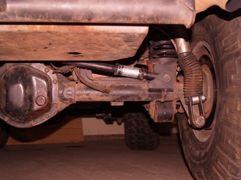

Se a roda que pega (ou pega mais) é a do lado direito, é mais um sinal da necessidade de se corrigir a Panhard!!! O eixo se desloca para a esquerda quando se levanta com SL de 3''....Fora o pinhão/cardan que não estão trabalhando na posição correta!!!
Corrigir a Panhard não custa 200 reais!!!

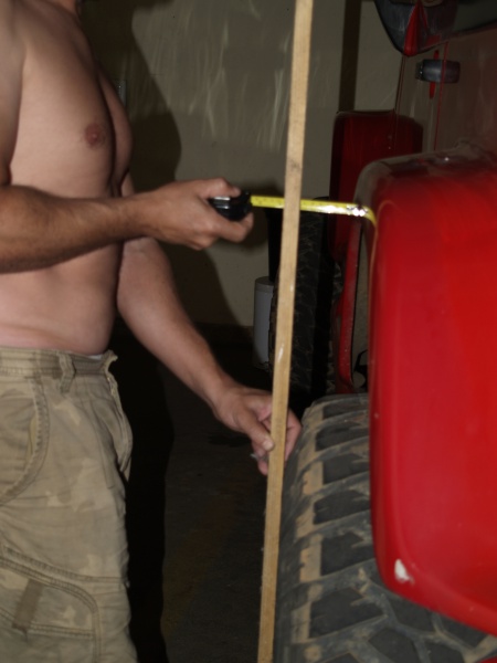

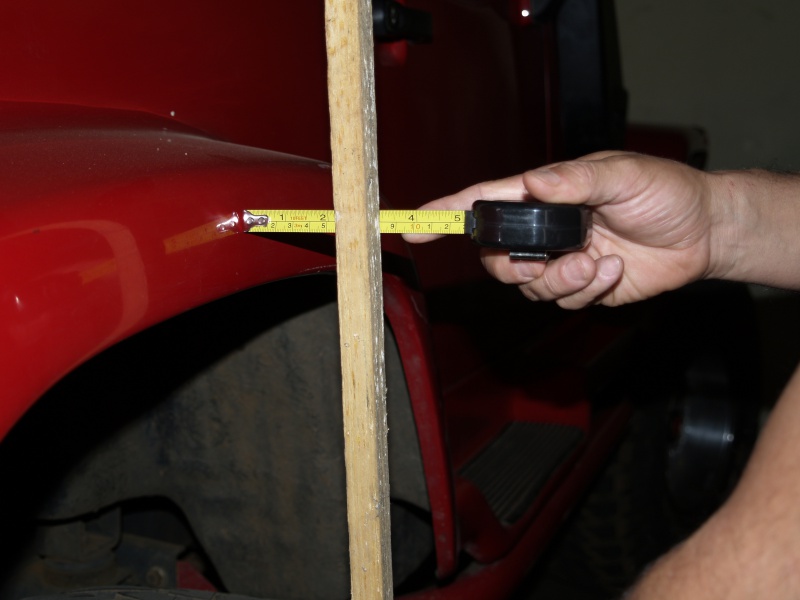

Coisa mais estranha, será que é só o meu jipe que o eixo desloca? Eu é que sou chato e perfeccionista? Ou o pessoal não sabe como medir? Eu meço assim... Anexo 475436 A maioria diz que faz lift (SL) de 3'' e o eixo continua certinho, centralizado sem mexer na Panhard.... Como???? O meu já estava com molas maiores e a panhard devidamente ajustada, eu somente troquei as molas pelas RK 3,5'' e deu uma diferença de 1,5 cm do LE para o LD....

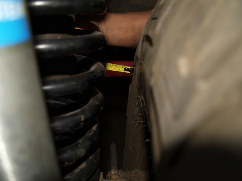

Medir com precisão naquele lugar e fotografar é quase impossível!!! Se não me engano minhas rodas são offset -41, então meu eixo centralizado, os pneus deverão sair cerca de 6,75 cm para cada lado a mais que o para-lamas (tenho de regular de novo a panhard, pois está 7,5 cm do lado esquerdo e 6 cm do lado direito) Veja as fotos ... Anexo 475434 Anexo 475435 e lá dentro tem uma folga considerável ...LE Anexo 475437 LD Anexo 475438, mas que também apresenta uma diferença , que eu julgo ser por causa da panhard ainda desajustada e angulação da mão na hora da foto....

Sandrao, pf como arruma a panhard?.
Essa é a parte fácil, tira ela fora, separando-a na parte reta que fica próxima a roda direita, faz-se uma rosca à direita e uma à esquerda, uma luva com as mesmas roscas e duas porcas para travar!! Anexo 475548 aconselho a fazer um sextavado na luva para evitar que a arranhe toda, como eu!!! rsrsrsrs
