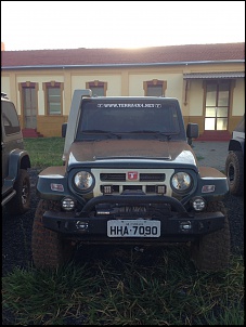

    Marcelo , depois me fala o que achou da vtr segue última com os faróis de led que instalei
    Pirillo, muito bonito seu Troller.
    Com o parachoque, depois de ver as fotos, acredito que não terá problemas com pneus 35.

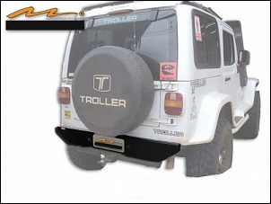

    Vou usar parachoque estilo asa delta, gosto do troller equipado, mas também acho legal ele com o visual mais limpo.
