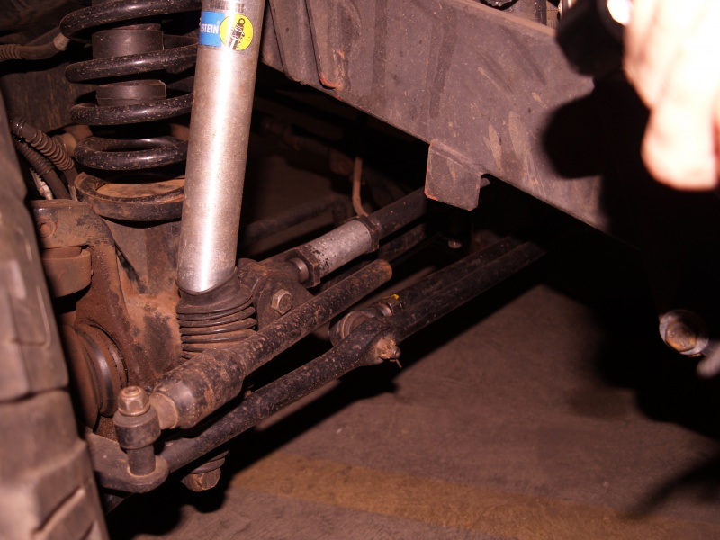

    Cortei e coloquei uma luva para regulagem,.link.Receita Troller com 35''-_1015004.jpg. panhard Receita Troller com 35''-_1015006.jpg

    Desculpa a falta de conhecimento no Troller, os links são aquelas duas barras que se parecem com um V?
    Vc tem fotos disso feito?
    Servico de torno eu mesmo faco na fazenda, tem torneiro bao la.
    Olha as fotos ai... então vc tá no céu, meu amigo!!!
    abç.

    E so faz em um link, de um lado do carro, e isso?
    Na panhard e so na traseira também, tem lado certo pra fazer, tanto no link como na panhard?
    Eu fiz dianteiros e traseiros!!!Links e panhards.
    Dos dois lados do eixo , retira a chapinha que une as duas ''pernas'' do link e corta a ''perna'' de baixo, faz um lado rosca esq. e do outro direita, o mesmo na luva, contra porca e pronto...Se eu fizesse hoje colocaria um sextavado no centro da luva para encaixar uma chave de boca!!
    Na panhard traseira só deu para fazer naquele lugar da foto!!! na dianteira.... Receita Troller com 35''-_1015007.jpg
