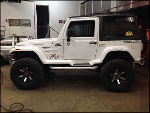

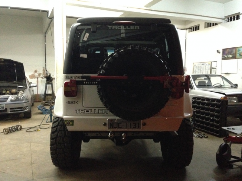

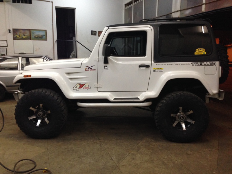

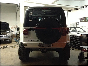

    As molas chegaram hoje, (erradas por sinal), as dianteiras vieram com 41 cm e traseiras com 45, pra resolver mais ou menos minha ansiedade(kkkk) coloquei o calco de 5 cm nas molas traseiras novas e na frente so as molas com 41.
    Os amortecedores traseiros eu tinha feito um alongados como vcs fazem, montei, andei e so notei o volante torto pro lados esquerdo, amanha vou mandar alinhar, acabamos tem uns 20 minutos.
    Peguei estrada com ele, andei 8 km em linha reta, sem nenhuma curva, não notei nada fora do ja esperado, o carro so ficou mais solto, andei a 100 km/h.
    E coloquei os pneus 35 também, com rodas -25, esta pegando um pouco no protetor das barras de direção, mais e coisa fácil de resolver, mesmo tendo regulado os batentes da direção, ta bem ruim de virar,hehehe.
    Passei em um quebra molas a 30 km/h e não deu fim de curso nos amortecedores, estava so eu no carro.
    Amanha vou verificar com mais detalhamento por baixo do carro e ver se ta tudo ok.
    Algumas fotos do bichinho....

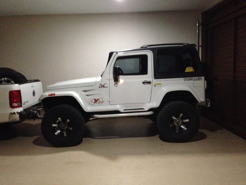

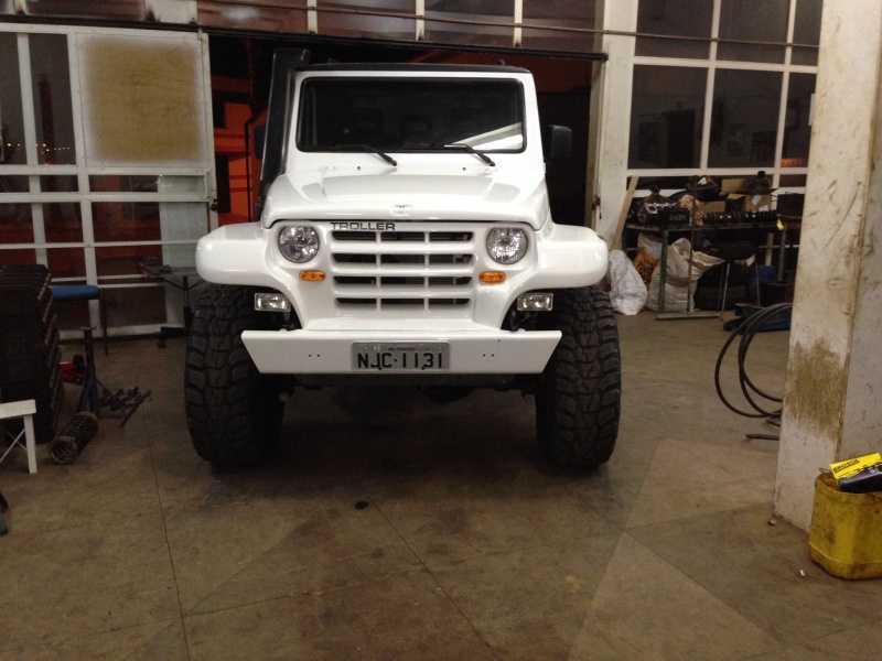

    Mais algumas, nao consegui inserir na mensagem anterior....
