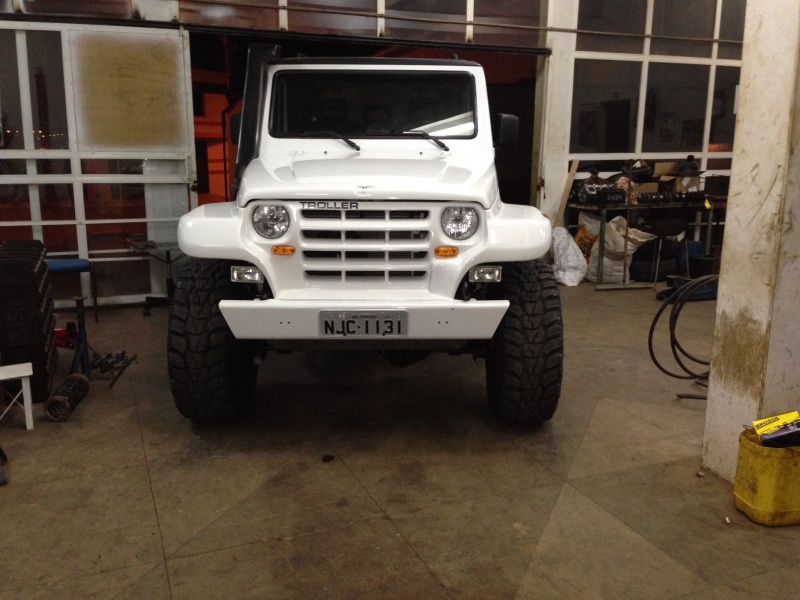

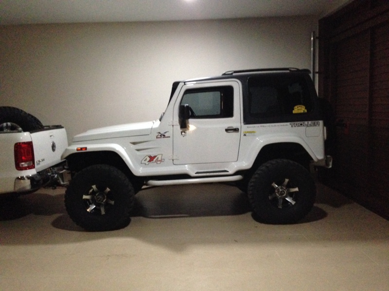

Algumas fotos do bichinho....
Anexo 466723
Mais algumas, nao consegui inserir na mensagem anterior....
Anexo 466726
Anexo 466729
Uai.... ninguém vai comentar nada? hehehe
Mandei conferir o alinhamento ontem, tudo normal, so o volante que teve que ser reposicionado.
