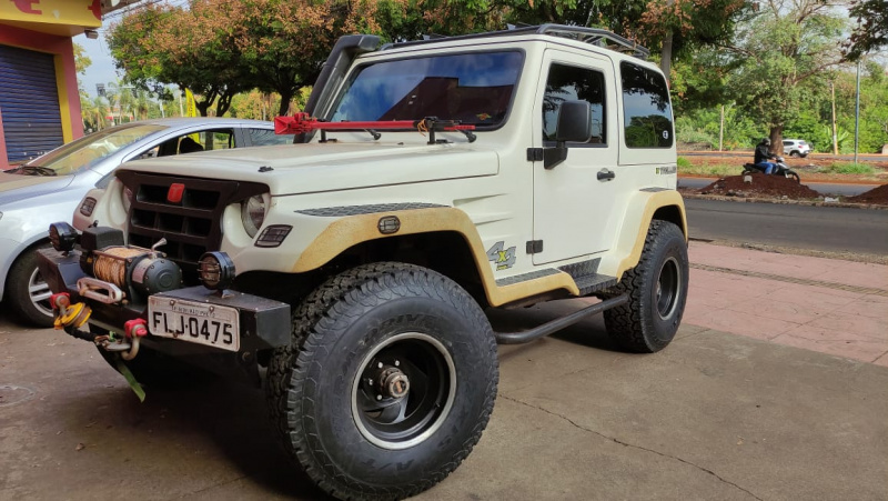

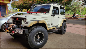

    Fala aí, pessoal...queria agradecer cada um aqui que contribuiu com informações valiosas.
    Coloquei os 35"no meu Troli me baseando pelos relatos daqui. Usei uma roda minha com tala 10 e offset que não sei dizer (na roda diz ET41) e não precisei de espaçadores, já que os pneus não pegam na barra.
    Iria deixar assim, mas tá parecendo um bugão kkkkkk
    Hoje chegaram os calços e amanhã chegarão os batentes maiores.
    Uma pergunta: Calço de 2" faz necessária a mudança na Panhard ou na bieleta? Quão ruim o jipe vai ficar se não mexer com isso?
    Foto do bugão, por enquanto:
