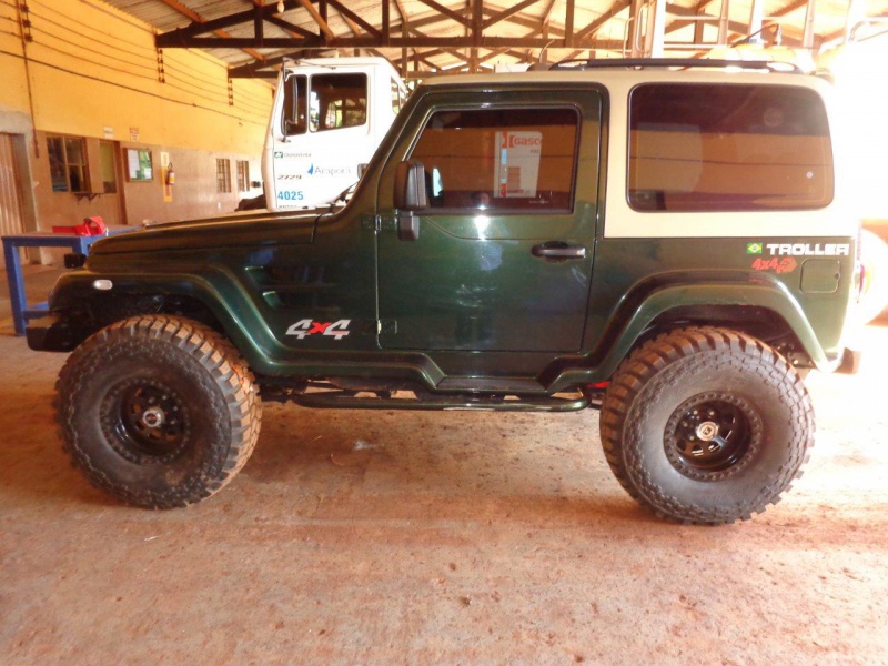

    Eu tinha 35 no meu 2007.
    Usava calços de 3,5 cm no eixo traseiro e 3 cm no eixo dianteiro.
    Amortecedores originais.
    Fiz um suporte para desolocar o pára-choque dianteiro para frente.
    Reposicionei os faróis de milha.
    Usava relação 4.88.
    Está tudo descrito em detalhes lá no tópico Troller com 35 do ArthurC.

    É isso ai... 3,5 CENTÍMETROS no eixo traseiro e 3 CENTÍMETROS no dianteiro. E comprei os calços com o pessoal da Repecol no RS.
    O amortecedor não dava final de curso não. E olha que eu andava carregado direto e ainda puxando reboque bem pesado.
    Eu usava meu Troller no dia a dia. Era meu carro pra ir trabalhar, viajar no fds e fazer trilhas. Com as 4,88 o carro parecia original. Sem contar que o velocímetro ficava certinho. a 4,56 é boa pra quem vai de 33.
    Abraço.

    Quando nos referimos a 4,88 ou 4,56, estamos falando da relação do diferencial. A relação original do Troller é 4,09 e quando colocamos pneus maiores, ao trocar a relação acabamos por fazer com que o carro "sinta" menos o tamanho dos pneus maiores. Quanto maior o número da relação, mais reduzido o carro fica. Procure aqui no fórum q vc vai encontrar bastante informação sobre isto.
    Quanto aos calços, como o Troller tem a bunda meio caida, o pessoal costuma colocar um calço pouca coisa maior no eixo traseiro para "compensar" e arrumar esta bunda caida...

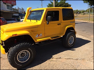

    Pedro, no teu não falta altura. Falta é BATENTE.
    Se voce colocar um calço maior, o limite continuará sendo o batente (ou mola fechada)
    Hoje com meus 37", o que evita de eu destruir meu paralamas é o batente da susp, graças ao BL de 1" ( e tirei um pouco da fibra dos paralamas). Eu posso retirar meu calço de molas continuarei com o mesmo limite p/ cima.
    Acho que se colocar um BL de 1" ou descer um pouco o batente, dá p/ andar de 35" SEM calço de molas nenhum.
    Outra, o BL coloquei em 40min.... Quando vendi o azul, tirei em cerca de 30min sozinho e na rua.
    Eu particularmente colocaria um BL de 1" em vez de qualquer calço de molas. No troller ele faz exatamente o seu papel: Criar espaço para o uso de pneus maiores.
    - Centro de gravidade MUITO melhor
    - Facilicade de colocar/retirar
    - Mais barato
    - Vai evitar o pneu raspar no paralamas
    - Não altera geometria de suspensão
    - Não há necessidade de trocar amortecedores
