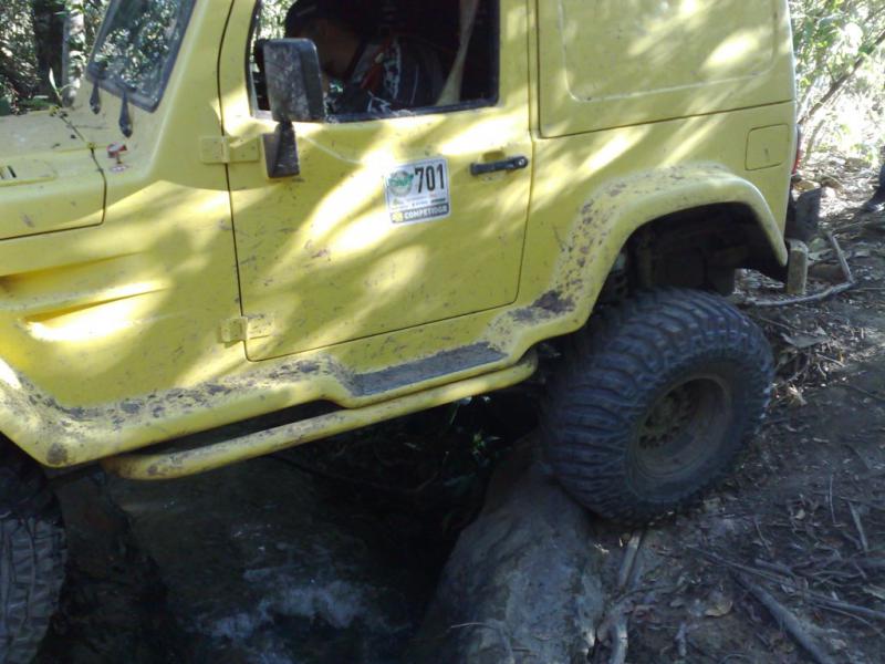

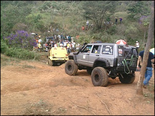

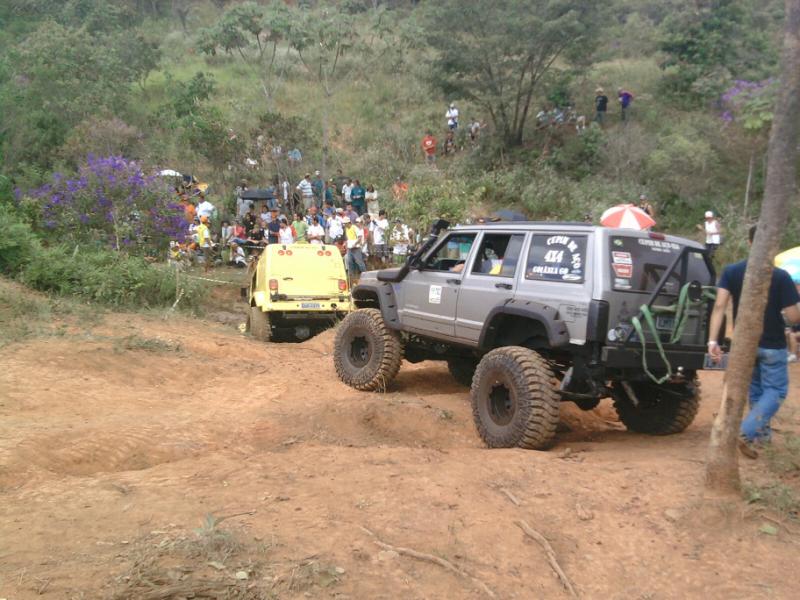

    Moçada, não sofre não. O Trolha não tem segredo.
    Esse Trolha amarelo é o carro da minha equipe. Arrancamos as barras estabilizadoras p/ melhor torção na trilha, calços de 4 polegadas e amortecedores Olins.
    Pela primeira vez vi um Troller abrir uma suspensão....
    Basta fazer os calços de 4 polegadas e os amortecedores com 4 polegadas a mais tbm...
    Compre o amortecedor com o Bruno Lessa <bruno@4crawl.com.br> ele tem com preço mais em conta.
    Miniaturas de Anexos Miniaturas de Anexos Receita Troller com 35''-macaco-70-.jpg   Receita Troller com 35''-macaco-72-.jpg   Receita Troller com 35''-macaco-96-.jpg   Receita Troller com 35''-dscf3796.jpg   Receita Troller com 35''-photo-0481.jpg
