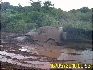

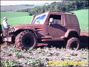

    faz horas que estou para fazer isso mas nao tive tempo, até havia falado com o renato para algumas dicas hehehe
    vais ajustar como? na barra? depois bota os comentários e alterações....
    tava loko pra ir na fenajeep tb, vamos ver se consigo
    abraços
    segue fotos da ultima trilha....
    Miniaturas de Anexos Miniaturas de Anexos Receita Troller com 35''-10.05.22-trilha-ronda-alta-018.jpg   Receita Troller com 35''-10.05.22-trilha-ronda-alta-043.jpg
