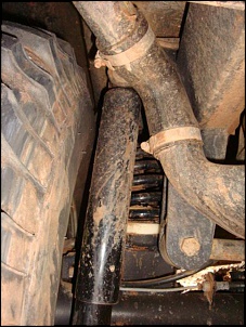

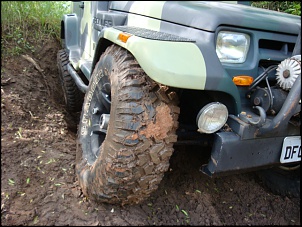

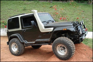

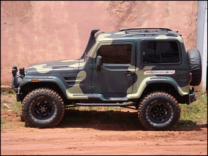

    Ola pessoal
    O meu Troller 2002 esta com pneus Grabber 35/12,5 com rodas 8.
    Calço de 3 cm dianteira e traseira, não ficou com a traseira baixa, acho que as molas no 2002 são diferentes. Os pneus não pegam em nada.
    Amortecedores Cofap do MB 1113 na dianteira e do 1313 na traseira, pois no meu caso os amortecedores originais ficaram no final de curso dando batente direto. Para melhorar mais o curso tirei uma bieleta de cada lado, ficou muito bom e em lugares que a roda saia do chão não saiu mais.
    Quanto aos flexiveis de freio nada foi modificado somente o cabo do freio de mão que passava por cima do escapamento eu coloquei para baixo, pois estava pegando.
    Oque falta modificar é a relação original que com os pneus 35" deixam o jipe sem torque, mesmo com a reduzida em uma subida ingrime tem que ficar "enchendo" o motor para conseguir sair, se ligar o A/C então já era.
    Só para ilustrar segue umas fotos.

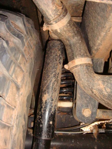

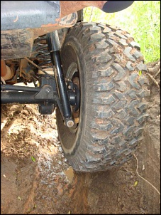

    Mas eu fui em um serralheiro e pedi para ele fazer um suporte em formato de L para deslocar o pára-choque para frente. Acho que o pára-choque avançou umas duas polegadas para frente e ficou alinhado com o rolete do guincho. Não precisei mudar nada no suporte onde ficava preso o guincho. Também mandei fazer dois suportes novos para os milhas para colocá-los mais para a frente.
    Fiz de uma forma que a parte maior do L ficasse com uma parte parafusada o lugar original do pára-choque junto ao chassis e fiz outros dois furos nesta parte maior do L mais póximo da parte menor para parafusar o pára-choque.
    Já a parte menor do L fiz de uma forma que ela ficasse encostada na parte interna do pára-choque de forma a reforçar a ponta dele. Ou seja, no caso de dar uma batida na ponta do pára-choque, ele não entortava para dentro pois estava reforçado pela parte inferior desde "L" que fiz. E fiz também um reforço para que este "L" não dobrasse em caso de batidas. Desculpe não estar sendo claro pois é difícil de descrever a peça.
    Segue algumas fotos que dá para vc ter uma idéia da ponta de onde a peça estava presa.
