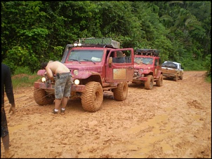

    35 na Amazonia
    Miniaturas de Anexos Miniaturas de Anexos Receita Troller com 35''-p6100763.jpg   Receita Troller com 35''-p6100776.jpg

    Até onde sei os amortecedores são desenvolvidos para um tipo de veiculo, de acordo com o seu peso e tamanho, tudo bem que o Troller é um mix de varios carros, mas ai querer colocar amortecedor de caminhão no Jipe é saca@#$%em Pessoal andei pesquisando e tem coisa muito boa no mercado.
