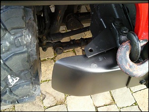

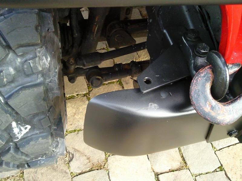

  • #119
    Usuário Avatar de Vermeio
    27/08/2007
    Passo Fundo/RS
    755
    tai aonde pega no paralama... mas só desse lado, do outro não

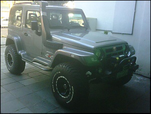

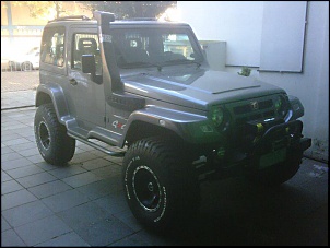

  • #120
    Citação Postado originalmente por Vermeio Ver Post
    E aí Pessoal.
    Segue umas fotos do meu T4 2010 com rodas Combat 10" e BF 35.
    Coloquei calço de 2" na frente e atrás.
    Troquei os para choques para não pegar.
    Para completar, substituí o amortecedor traseiro pelos da S10.
    Ficou maravilhoso.
    Não dá mais aqueles socos e ainda aumentou o curso.
    Uma receita barata que resolve muitos problemas.
    valeu!
    Rômulo
