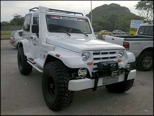

  • #240
    Esse troller aqui entrou 35 sem nenhuma modificação de calços ou lift. Apenas rodas mangels e pneus maxxis trepador 35
    Pega apenas levemente no protetor de cárter que foi instalado. Uma esmerilhada e fica zero.
    ABs
