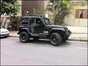

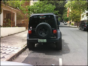

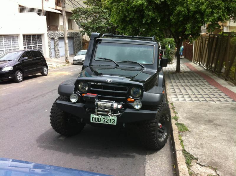

    Pessoal resolvi criar o tópico do Pata Negra pra deixar registrado a evolução da preparação e pra quem quiser poder acompanhar o trabalho e conhecer melhor o carro.
    Vamos à configuração atual da criança!
    Troller 3.0 2007
    Rodas pintadas de preto fosco
    Para-choques pintados com "bate pedra"
    Para-lamas Pintados com "bate pedra"
    Jogo de soleiras nos para-lamas
    Estribos posicionadas mais para fora, estilo rock-slider
    Roda-livre AVM High Performance
    Calço de molas de 1"
    Pneus Saveiro MT 33"x12,5" r15
    Espaçador de rodas AVM 38mm em alumínio
    Guincho elétrico Work 12.500 plus
    Para-choque dianteiro reforçado com base de guincho e pontos de ancoragem
    Todas as proteções inferiores (peito de aço, tanque, reduzida, carter)
    Bagageiro de teto modelo Expedition
    SFI CHIP - 230cv
    Manometro de pressão do Turbo
    Manometro com Voltímetro
    Manometro com temperatura da água
    Som MP3
    Pingo de Led (branco)
    Farol 55w Eagle (branco)
    Milhas 100w Eagle (branco)
    Bateria Moura 75ap (quando acabar vou por a de 90ap)
    Roboque original universal com bola e tomada
    Por vir...
    Buzina marítima
    Envelopamento do Snorkel, Retrovisores e detalhes internos em Fibra de Carbono
    Cabo de Kevler Master Pull 3/8" 30 metros
    Bocal de guincho pra cabo sintético da Warn em alumínio
    Adaptação do controle interno do Guincho
    Adaptação da caixa do guincho dentro do cofre do motor
    Calhas de chuva
    Protetores das lanternas traseiras (original Troller)
    Protetor do diferencial dianteiro (provavelmente da Power Offroad)
    Tampa Rock Bone no diferencial traseiro
    etc....

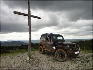

    Umas fotos do passei de finados em Milho Verde!
    Troller 07 - Pata Negra!-600464_2499916394602_751540111_n.jpgTroller 07 - Pata Negra!-644005_2499914754561_128259509_n.jpgTroller 07 - Pata Negra!-486218_2499916194597_580266331_n.jpgTroller 07 - Pata Negra!-544875_2499915634583_1503083321_n.jpg
    Ainda estou acostumando com o carro, principalmente com a direção meio boba e folgada, mas o carro se comportou muito bem na estrada, andando tranquilo a 110 e se pisar vai pra 140... ai o consumo aumenta muito... então andei na maciota mesmo.
    Os bancos do troller são uma merda, provavelmente irei troca-los e esse Savero Mud faz muito zumbido no asfalto, incrível como o AT e até mesmo o BF Mud é mais silencioso!
    Até a próxima!
