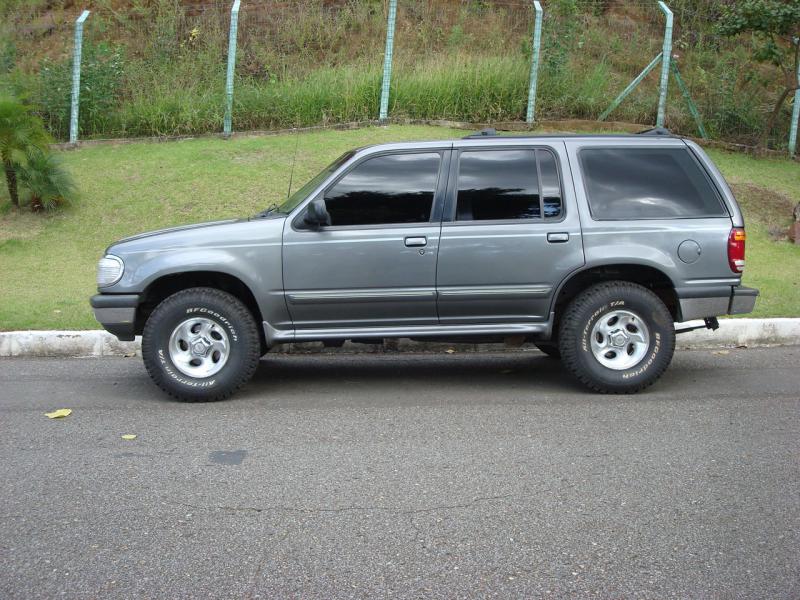

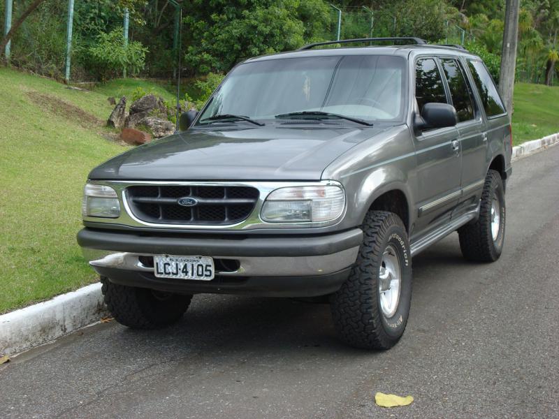

    A primeiro modificação foi um SL de 2” usando jumelos especiais fornecidos pelo companheiro Marcel e com um ajuste na barra de torção na dianteira. Não apertei a barra até o talo, pois forçaria a homocinética e não seria possível corrigir a geometria da suspensão, além de deixar suspensão dianteira muito dura. Então subi a barra apenas até alinha com a altura dos novos jumelos. O que me rendeu um lift entre 1,5” 2”....
    Fotos dela com SL de 2” e pneus 255/75 aro 15

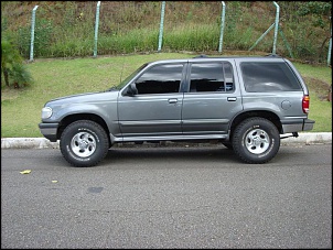

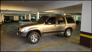

    SL2” + BFs 32” para o dia a dia
    Depois dos SL veio um jogo de 32”, para mim essa é a melhor configuração para uso diário, pois os 33” já seriam d+ para rodar todo dia.
    Fotos SL2” + BFs 32”
    "BUD" - Explorer 98 V6 + 5" de lift + pneus 35"-dsc04867.jpg "BUD" - Explorer 98 V6 + 5" de lift + pneus 35"-dsc04876.jpg "BUD" - Explorer 98 V6 + 5" de lift + pneus 35"-dsc04869.jpg

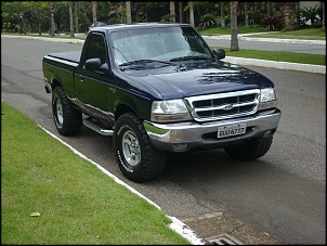

    Antes da Xplo eu tinha uma Ranger V6 com BFs 33” e adorava o carro, cheguei a comprar um kit de BL de 3” mas acabou que nunca instalei, vendi o carro e fiquei com o kit guardado.
    Acredito que chegou o momento de usá-lo, pois a pedida agora são os 35”...!
    Fotos Ranger 98 XLT V6 + BFs 33" Mud

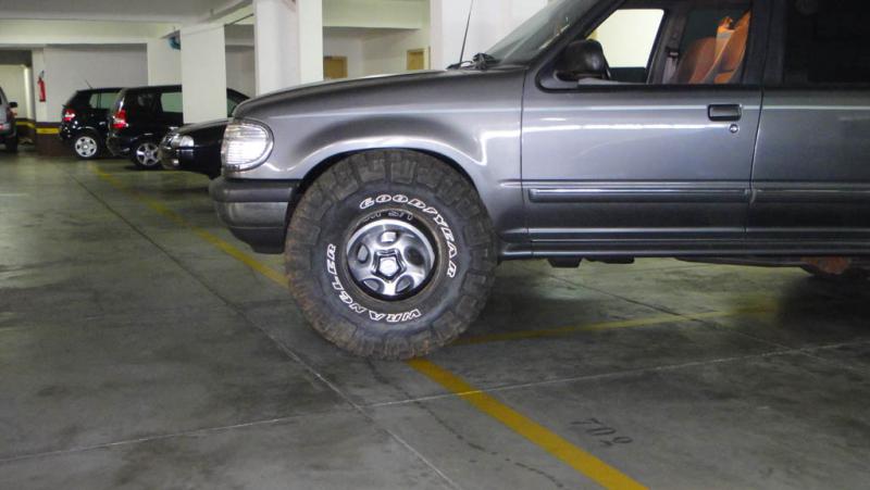

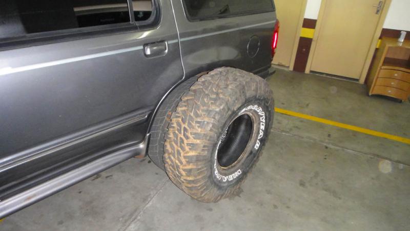

    Fotos dos pneus Goodyear Wrangler MT/R 35”x12,5” aro 15.
    "BUD" - Explorer 98 V6 + 5" de lift + pneus 35"-dsc00072.jpg "BUD" - Explorer 98 V6 + 5" de lift + pneus 35"-dsc00037.jpg "BUD" - Explorer 98 V6 + 5" de lift + pneus 35"-dsc00040.jpg

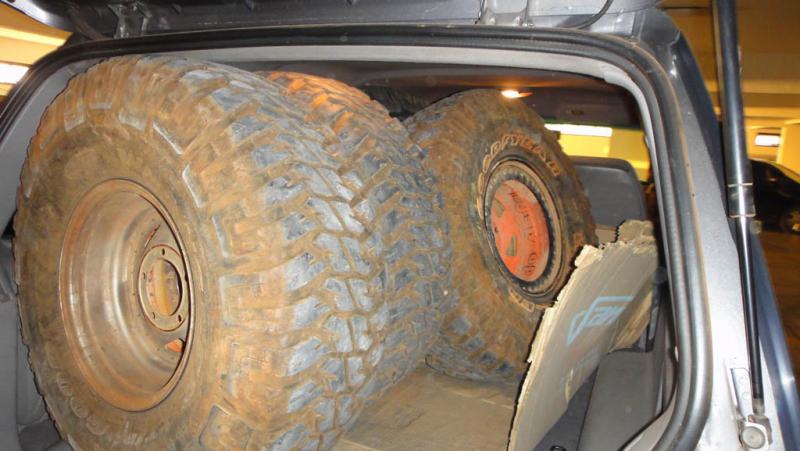

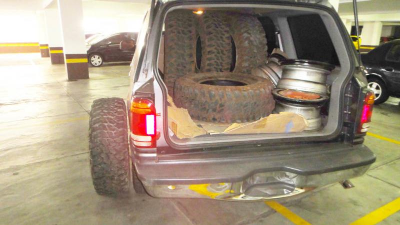

    35" vs 255 / 75
    No momento estou procurando um filho de Deus para instalar o kit aqui em BH, mas está complicado... Também estou na dúvida, pois acho que 3” de BL não vai ser o suficiente... se não for, ainda tenho uma folguinha na barra de torção e posso por mais uma lâmina no feixe para ganhar mais 1” eu acho...
    Fotos comparativo pneus 35” x 255/75
    "BUD" - Explorer 98 V6 + 5" de lift + pneus 35"-dsc00065.jpg "BUD" - Explorer 98 V6 + 5" de lift + pneus 35"-dsc00066.jpg "BUD" - Explorer 98 V6 + 5" de lift + pneus 35"-dsc00067.jpg "BUD" - Explorer 98 V6 + 5" de lift + pneus 35"-dsc00068.jpg "BUD" - Explorer 98 V6 + 5" de lift + pneus 35"-dsc00069.jpg
