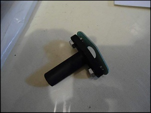

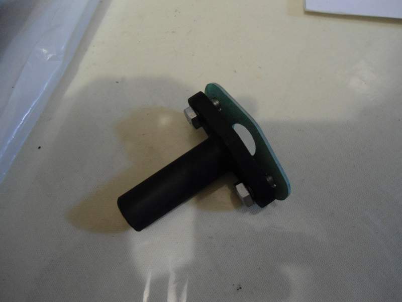

    Atenção, se está comprando o kit também, peça para manderem a saida de oleo da turbina certa, pois no kit está a foto que veio pra mim, mas na turbina não tem a rosca para fixar ela. Me falaram que agora é um espigão e era para mim enviar para eles e eles me enviam o correto, pois não tinham mudado ainda no kit. Ainda não enviei. Veja isto. A turbina é spa, mas achei pequena e veio com etiqueta da bpspa12 (gol 1.0). Perguntei para eles mas me falaram que estava errada a etiqueta. Converse bem, no restante parece ser um bom kit, mas vou descobrir mesmo após montar e testar.
    Mas confesso que já deu um gelo na barriga.
    Att
    Fábio

    Sim Fábio estou comprando este kit:
    SPA Turbo - -Kit Turbo Toyota Hilux 3.0 (KTTY0130T2) - R$ 979.00
    Já vou entrar em contato com eles para ver isto.
    Valeu a dica.
