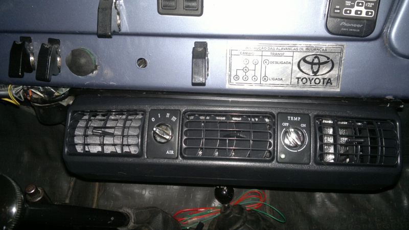

  • 11/09/2014, 09:56
    fabiano r
    3 Anexo(s)
    Agora está tudo no lugar só falta ligar!
    Anexo 477119Anexo 477120Anexo 477121
  • 11/09/2014, 10:10
    AndreyPrevidelli
    Postado originalmente por fabiano r Ver Post
    Caramba Fabiano r.
    A saída do ar ficou quase que centralizada???
    Acho que é o ar que ficou mais bem localizado, dos que eu já vi em Band
    Passa a marca e o modelo
    PArabens.
    Abç

    fabiano r
    Andrey segue o link da caixa no ML e o site da empresa, eu comprei diretamente com o Eduardo.
    Caixa Evaporadora 12 Volt Para Ar Condicionado Automotivo - R$ 380,00 no MercadoLivre
    97 ACPARTES - Peças Automotivas para Ar Condicionado, ventuinhas, resistência, evaparador, condensador, compressor, ventilador do carro em Porto Alegre RS 2e

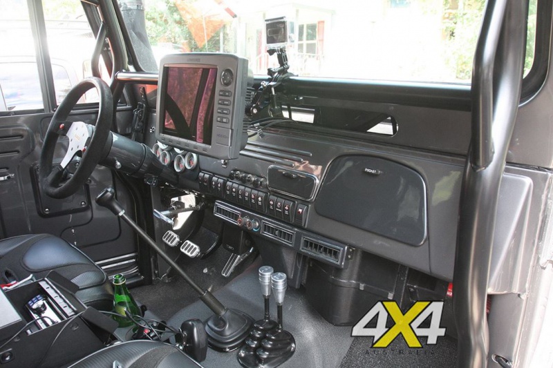

    1 Anexo(s)
    Anexo 477123
    esquecendo todos os aparatos e nesse Icon.
    Esse AC (evaporadora) - existe desse modelo no nosso Brasil....?
    uns dizem que sim outros também procuram...alguém já viu? sabe?...
    Obrigado.

    Desculpem a ignorância mais o que me chamou atenção além da caixa são as duas alavancas ao lado da principal o que seria a que está mais a direita
    Postado originalmente por Leo_da_Maia Ver Post
    Anexo 477123
    Obrigado.
  • 11/09/2014, 22:52
    hercilio.neto
    2 Anexo(s)
    Essa é uma Icon, veja essa foto:
    Anexo 477167
    Duas alavancas (4x4 e reduzida)
