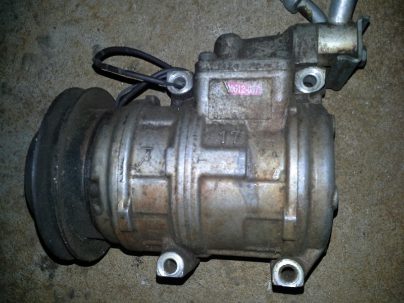

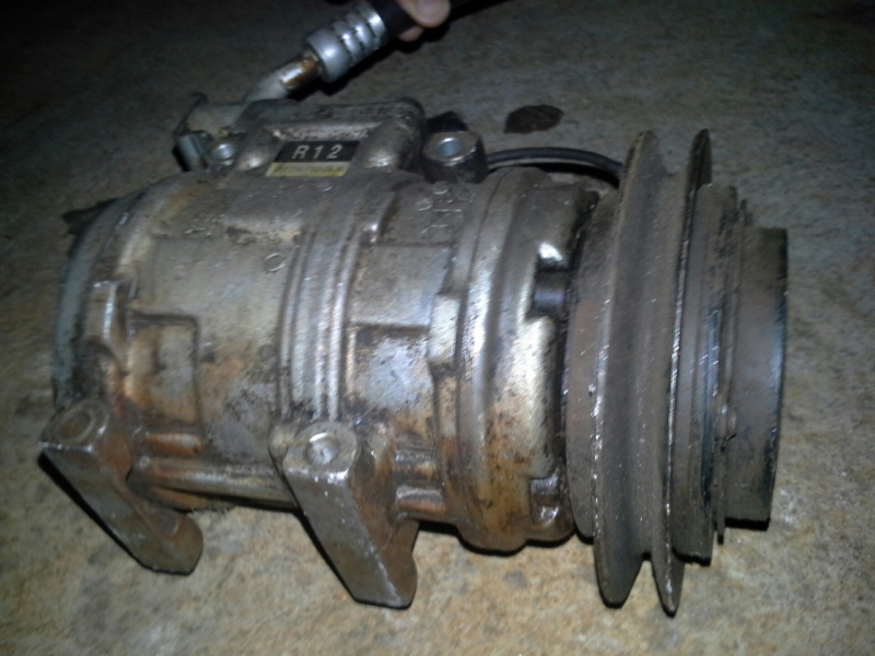

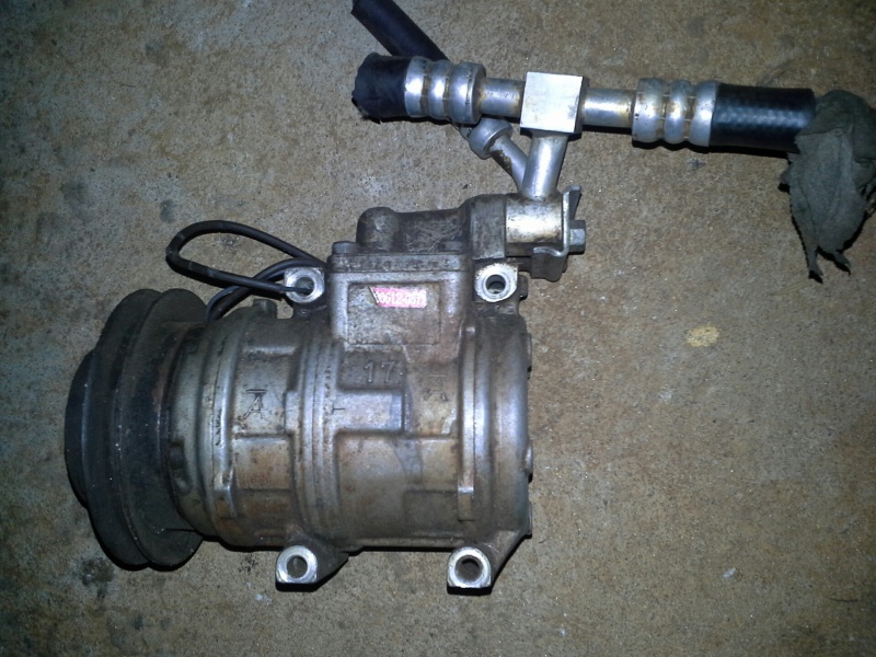

    alguém ai sabe me dizer qual modelo de compressor de ar condicionado é esse dai?
    Anexo 494787Anexo 494788Anexo 494789Anexo 494790Anexo 494791
