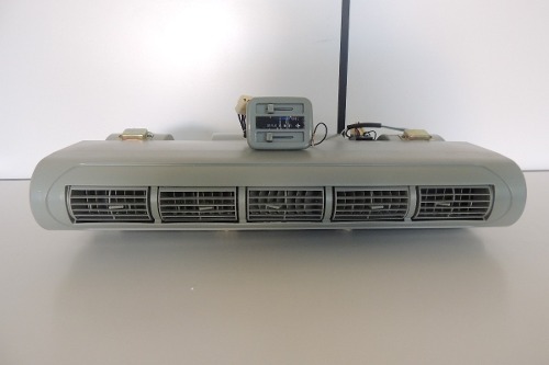

    O ar que tenho na miha Band mais parece uma câmara frigorífica, gela demais só consigo usar no verão do RJ 42º 43º sensação térmica no último verão de aprox. 60º na velocidade 1 e minha filhota de casaco dentro do carro chega a ser engraçado. Bem como estou vendendo a Band gostaria de saber se alguém além do Dimasi colocou essa caixa, perguntei para ele e a informação foi de que ela gela muito como a minha Band foi dele e foi ele que instalou a câmara frigorífica nela, acho que a opinião dele é importante. Estou pensando em adquirir essa para a nova Band que comprei. O que acham?
    Anexo 477525
    Inner também tô querendo comprar uma dessa Caixa Evaporadora Universal 2 Motores Mini-bus - R$ 550,00 no MercadoLivre pra por na parte trazeira da Band, e na frente uma desse tipo Ar Condicionado,caixa Evaporadora Universal Completa - R$ 398,00 no MercadoLivre que são do mesmo modelo.
    Acredito que se não refrescar pelo menos deve gelar.
    Lembrando que minha Band é longa, logo tem espaço de sobra e bancos demais (08 pessoas)
    Tô comprando as peças sem pressa, mas até o próximo inverno deve sair. Como aqui no RJ não existe essa estação do ano, a hora que ficar pronto será o momento certo pra usar.
  • 16/09/2014, 17:36
    Inner
    Como você está no Rio sugiro que você coloque apenas uma na parte traseira igual a que tenho na Band, segundo o instalador ela manda 36.000 BTU's e seria suficiente para gelar uma longa. Estive com ele na semana passada e comentei que havia comprado um longa e ele mesmo sugeriu que uma igual a que tenho colocada na traseira seria suficiente. caso queira posso passar o contato, a oficina fica em Bonsucesso.
