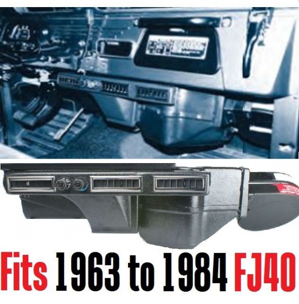

    1 Anexo(s)
    Pena não termos esse modelo aqui no Brasil.

    Leo_da_Maia
    Postado originalmente por hercilio.neto Ver Post
    Anexo 474576
    Esse sim hein!
    sites chineses que vendem até gente
    será que não se encontra somente a parte que aparece desse sistema?
