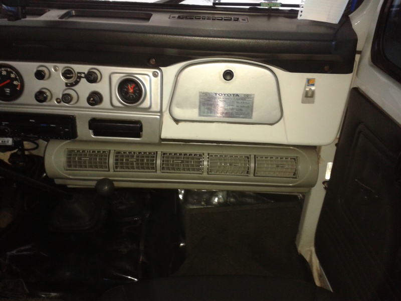

    É a atual do Inner. Na minha instalei uma dessas Caixa Evaporadora Universal 2 Motores Mini-bus - R$ 550,00 no MercadoLivre é um pouco menor, não precisou entortar as alavancas mas tb gela muito. Ninguém consegue andar no carona sem algo para se cobrir kkkk

    1 Anexo(s)
    Foto da caixa
    Anexo 474412
  • 18/08/2014, 09:39
    dudu83
    Postado originalmente por Dimasi Ver Post
    Foto da caixa
    Anexo 474412
    como ficou o comando dessa caixa, onde esta instalado?
