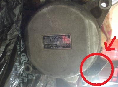

    Encomendei o suporte com o Beto.
    Eu tenho um Nipondenso de 8 orelhas, veio junto com o jipe, mas algum esperto cortou 2 orelhas.
    Mandei fotos do compressor pra ele analisar se poderá ser aproveitado, pois segundo ele, o suporte prende em 3 orelhas.

    Olhando na internet o modelo 148A tem mesmo 6 orelhas. Me equivoquei achando que haviam cortado 2 orelhas.
  • 20/10/2014, 00:42
    hercilio.neto
    2 Anexo(s)
    Foto da internet:
    Anexo 480860
    Foto do meu compressor:
    Anexo 480861
