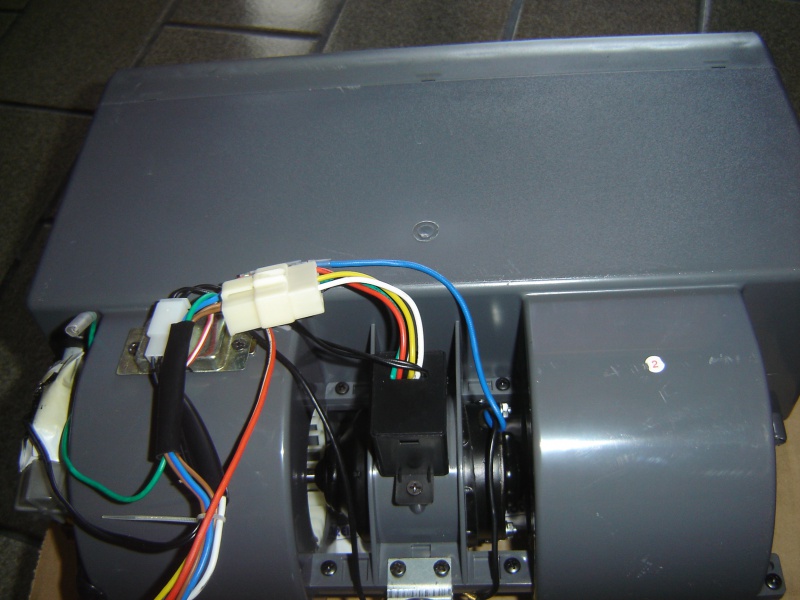

    Pois é Helder também achei que a de 05 saídas não teria um bom rendimento e acabei comprando uma de 30.000 BTUs com 06 saídas.
    Anexo 482121Anexo 482123Anexo 482124
    Anexo 482125Anexo 482126Anexo 482127
    Mas confesso que estou muito instigado a colocar mais uma caixa pequena de 15.000 BTUs na parte da frente próximo as alavancas.
    A que vc instalou e iqual a essa com 06 saídas ou com 05??????
    Forte Abraço.
    Estevão

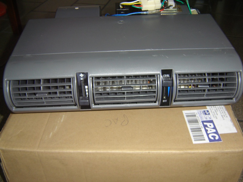

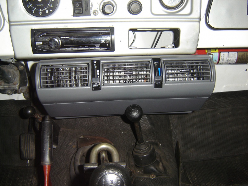

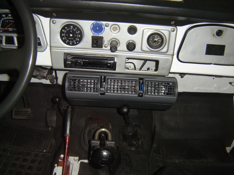

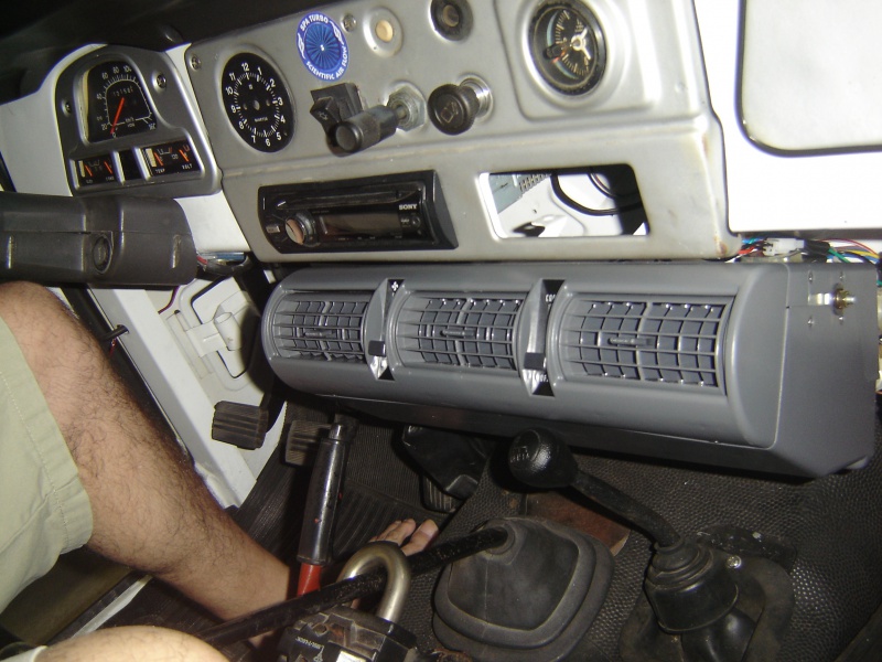

    Bom como havia dito anteriormente, colocarei além dessa caixa acima uma pequena no painel. Recebi hoje e gostei principalmente de como ficará na parte inferior do painel.
    Mas palavras não expressão a realidade dos fatos ai vão as fotos:
    Anexo 483495Anexo 483498
    Anexo 483496Anexo 483497
    Na Band caiu como uma luva inclusive nem precisarei mexer na alavanca de marcha. Apenas a da tração que terei de mexer.
    Anexo 483499Anexo 483500
    Anexo 483501Anexo 483502
    Agora é vamos que vamos a procura do condensador.
    A quem tiver interesse, achei um valor muito plausível tanto nessa caixa como na grande.
    Qualquer coisa é só falar que passo o contato.
    Forte abraço.
    Estevão

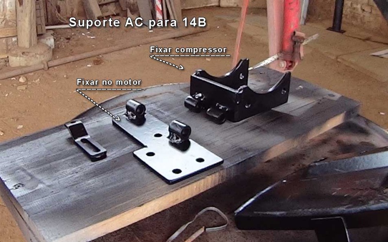

    bom pessoal tenho uma oficina de ar condicionado aki em machado sul de minas gerais ,tenho colocado ar em algumas bandeirantes mas tds que coloquei veio com os suportes prontos que por algum motivo deu errado ai instalei novos conjuntos , deu certo , mas agora o bicho ta pegando to com duas aki para colocar uma com motor 314 s e outrA COM 14 B , SEM OS SUPORTES ,vou ter que bolar alguma coisa , não sou nde torcer o nariz para serviço mas vou ver se consigo tempo para fazer se conseguir vou tirar fotos dos projetos e posto para vcs .
    Em outubro de 2014 fizemos um suporte de AC para 14B. Funciona bem até agora.
    Anexo 489033
