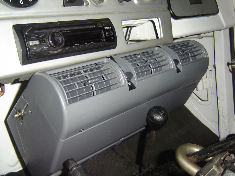

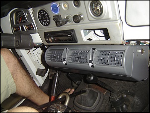

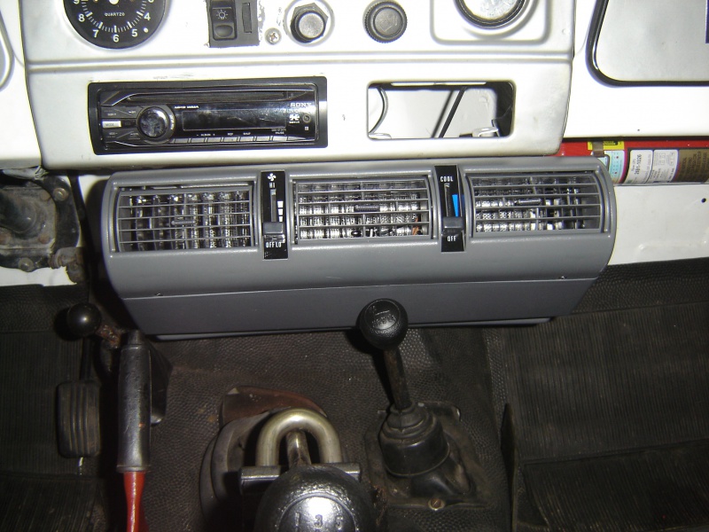

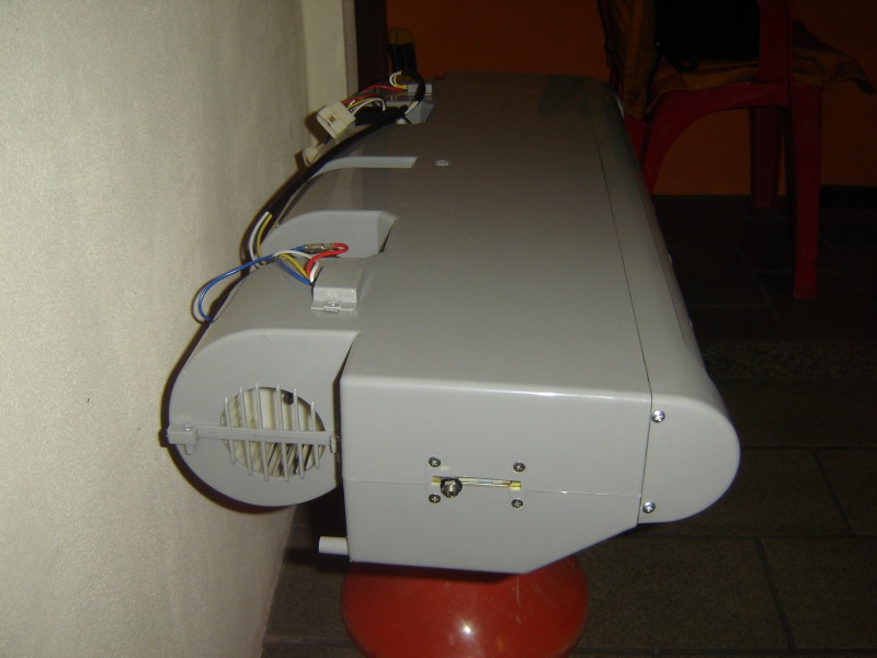

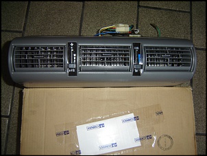

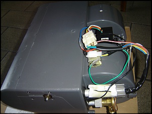

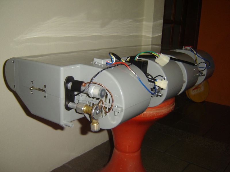

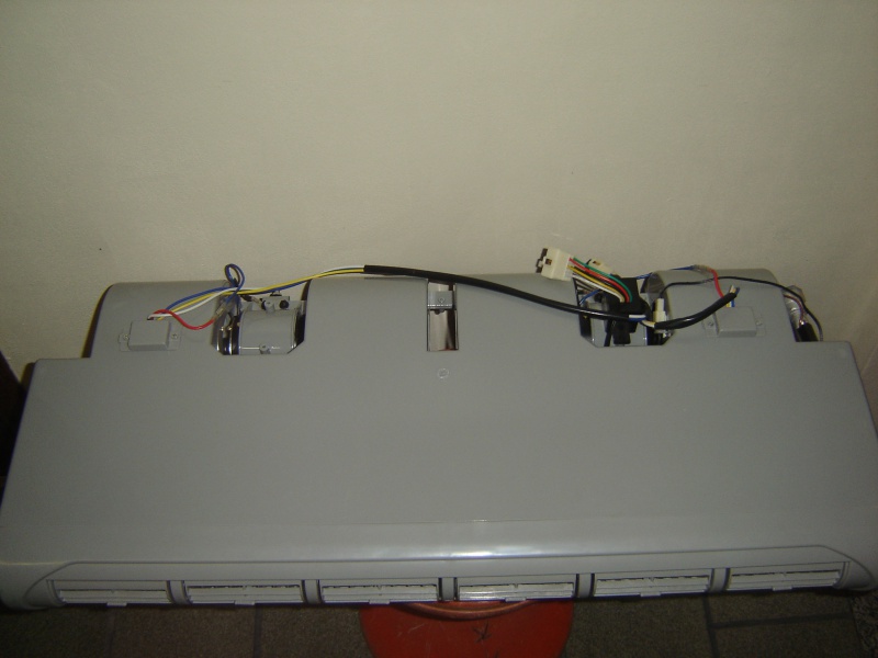

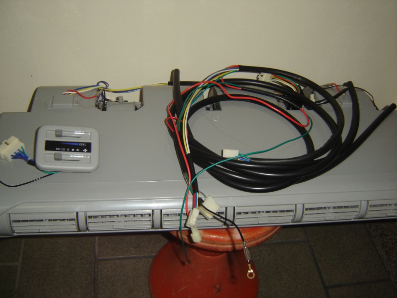

    Bom como havia dito anteriormente, colocarei além dessa caixa acima uma pequena no painel. Recebi hoje e gostei principalmente de como ficará na parte inferior do painel.
    Mas palavras não expressão a realidade dos fatos ai vão as fotos:
    Ar condicionado da Toyota Bandeirante-dsc02866.jpgAr condicionado da Toyota Bandeirante-dsc02869.jpg
    Ar condicionado da Toyota Bandeirante-dsc02867.jpgAr condicionado da Toyota Bandeirante-dsc02868.jpg
    Na Band caiu como uma luva inclusive nem precisarei mexer na alavanca de marcha. Apenas a da tração que terei de mexer.

    Nenê da uma olhada nas fotos do suporte que confeccionei para o 314 seguindo as fotos de um suporte para o 364.
    Até o presente momento esta bem fixo e funcionando muito bem, aproveitei um suporte que não é original de carro algum. Porem nas medidas do compressor DENSO.
    http://www.4x4brasil.com.br/forum/to...ra-band-9.html
    Espero que tenha ajudado nem que seja pra complicar ainda mais.
    Forte abraço
    Estevão
