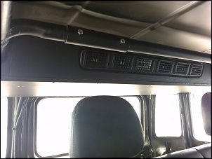

    Tenho uma longa e coloquei uma evaporadora maior do que a citada pelo estyvybeykr..., me informei muito a respeito e notei que a de 6 saidas com 2 ventiladores internos é melhor e rende mais do que a de 5 saidas...
    A minha ficou bom, nao tenho o que reclamar, ao contrario, só a agradecer!

    Valeu Helder onde você colocou a caixa, penso em colocar na parte superior traseira já que a minha é longa também acho que o rendimento seria melhor.

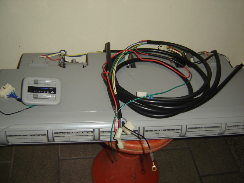

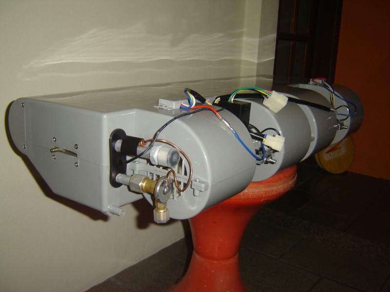

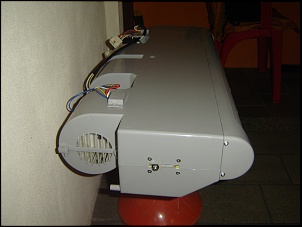

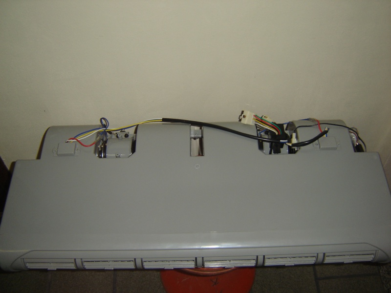

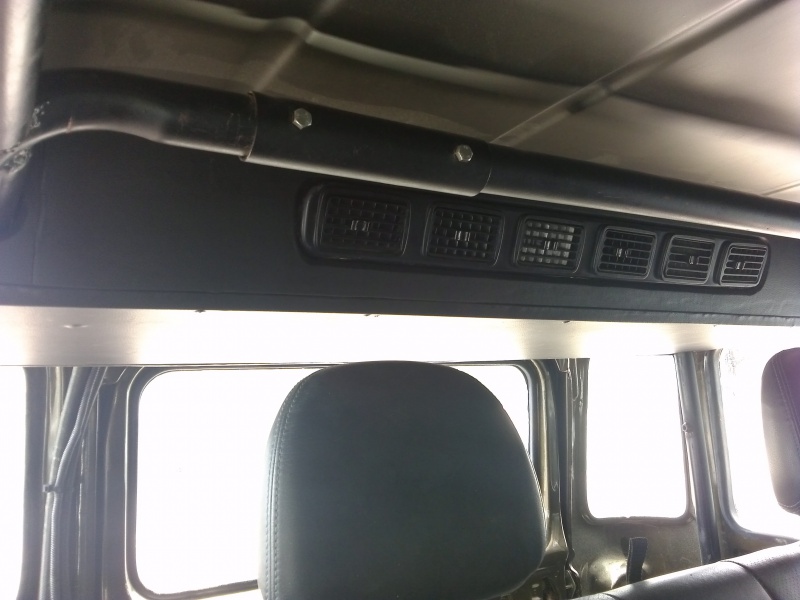

    Pois é Helder também achei que a de 05 saídas não teria um bom rendimento e acabei comprando uma de 30.000 BTUs com 06 saídas.
    Ar condicionado da Toyota Bandeirante-dsc02860.jpgAr condicionado da Toyota Bandeirante-dsc02861.jpgAr condicionado da Toyota Bandeirante-dsc02862.jpg
    Ar condicionado da Toyota Bandeirante-dsc02863.jpgAr condicionado da Toyota Bandeirante-dsc02864.jpgAr condicionado da Toyota Bandeirante-dsc02865.jpg
    Mas confesso que estou muito instigado a colocar mais uma caixa pequena de 15.000 BTUs na parte da frente próximo as alavancas.
    A que vc instalou e iqual a essa com 06 saídas ou com 05??????

    Amigo, a minha é exatamente essa, de 6 saidas!
    Na epoca tbm cogitei colocar outra na frente, porém o instalador achou um exagero grande e tal..., bom, hoje eu vejo que deu conta sussa...., porém sabe como é que é homem, gosto do aro no modo neve....kkkkk ou seja, hoje eu colocaria outra na frente tbm, afinal como diz o ditado, " já que vai se afogar, que seja em bastante agua"....
    Aaaa, mas tudo isso depende de onde (terra ou asfalto), região, qtidade de pessoas e etc...., afinal eu moro no Pará, aqui nao tem inverno, calor o ano todo, ora associado a poeira constante..., ai pense nisso + uma pescaria com 5 pessoas dentro..., bom, deu pra entender....

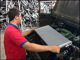

    Agora só me falta encontrar um condensador do caminhão Ford Cargo 816 pra adaptar junto ao intercooler e mandar fazer as mangueiras.

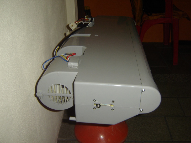

    Valeu e um abraço.

    Pergunto ao amigo: gostaria/poderia repassar-me esse controle que veio com a caixa maior e que você não gostou, e obviamente não irá usar por já estar usando um de melhor qualidade? Lhe explico: Tenho uma caixa dessa de 6 saídas, e a "caixa de controle" perderam na oficina durante a reforma. Como não encontrei outro, estou usando uma chave liga/desliga para acionar a velocidade maior e um termostato na própria caixa para armar e desarmar o compressor de acordo com a temperatura escolhida, ou seja, qualquer regulagem tenho que fazer lááá atras! Pense numa briga!!
    Valeu e um abraço.
    Márcio Humberto
    Ps.: Caso prefira entrar em contato, marcio123@ymail.com
    Marcio posso lhe passar o controle sim, porem antes terei que consultar um eletricista se é possível a instalação e após faze-la ai sim poderei me desfazer com certeza do controle. Mas lhe adianto que não possuo todas as peças e ainda estou juntando-as, portanto deve demorar um pouco até que fique pronto.

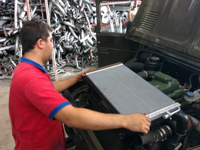

    Quanto ao condensador, existe um modelo universal que é do tamanho do inter cooler do cargo. Dá certinho. Lembro que o fabricante e Royce Connect. E o valor é bem em conta, comparado a esses de carros de plástico.
    Ar condicionado da Toyota Bandeirante-img_20131217_115719.jpg Ar condicionado da Toyota Bandeirante-img_20131217_115737.jpg
    Um abraço, e obrigado.
