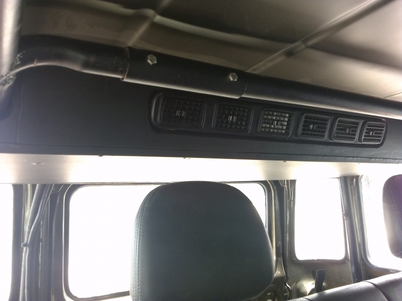

    Pois é Helder também achei que a de 05 saídas não teria um bom rendimento e acabei comprando uma de 30.000 BTUs com 06 saídas.
    Anexo 482121Anexo 482123Anexo 482124
    Anexo 482125Anexo 482126Anexo 482127
    Mas confesso que estou muito instigado a colocar mais uma caixa pequena de 15.000 BTUs na parte da frente próximo as alavancas.
    A que vc instalou e iqual a essa com 06 saídas ou com 05??????
    Forte Abraço.
    Estevão

    Amigo, a minha é exatamente essa, de 6 saidas!
    Na epoca tbm cogitei colocar outra na frente, porém o instalador achou um exagero grande e tal..., bom, hoje eu vejo que deu conta sussa...., porém sabe como é que é homem, gosto do aro no modo neve....kkkkk ou seja, hoje eu colocaria outra na frente tbm, afinal como diz o ditado, " já que vai se afogar, que seja em bastante agua"....
    Aaaa, mas tudo isso depende de onde (terra ou asfalto), região, qtidade de pessoas e etc...., afinal eu moro no Pará, aqui nao tem inverno, calor o ano todo, ora associado a poeira constante..., ai pense nisso + uma pescaria com 5 pessoas dentro..., bom, deu pra entender....
