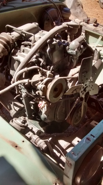

    bom dia pessoal.
    Sou principiante no fórum em participações.
    Estou começando a reforma da minha band e nas andanças vi um suporte original do ar condicionado
    em colorado do oeste.
    Vou postar a foto mais tarde.
  • 26/07/2015, 12:46
    Domingos Filho
    2 Anexo(s)
    Anexo 508125Anexo 508126
  • 26/07/2015, 12:49
    Domingos Filho
    Agora falta encontrar o meu suporte para comprar.
    Vamos as pesquisas.
    Abraços...
