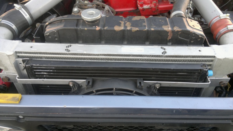

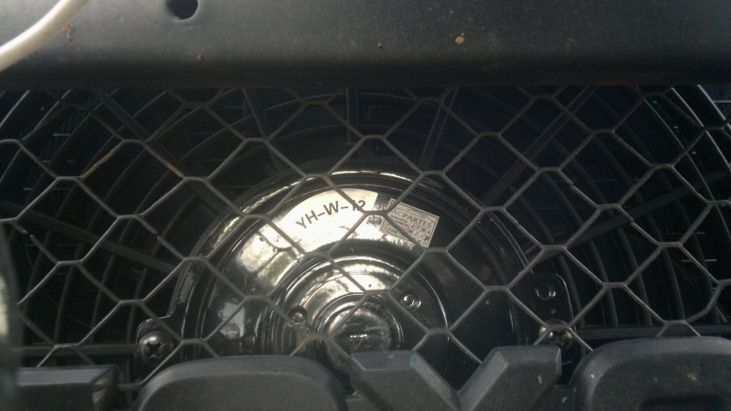

    Estes dias comprei as "tralhas" para instalar o A/C na band, caixa evaporadora c/ valvula de expansão, ventoinha, filtro secador, condensador e pressostato todas as peças universais, ganhei um compressor usado o qual foi trocado o rolamento e testado estando ok para uso, estou instalando tudo em casa nas horas de folga (essas horas são poucas e raras) ainda falta o esticador para o compressor e colocar o suporte do filtro secador depois a parte mais fácil pendurar a caixa evaporadora, mas até o final de semana estará pronto dai vai para uma autorizada para colocar gás e por para funcionar de verdade. O custo até agora foi:
    R$ 717,00 das peças universais R$ 30,00 da correia, mais uns R$ 50,00 entre parafusos e pedaços de ferro e cantoneiras que usei, o compressor foi de grátis o rolamento R$ 38,00 ainda não sei bem certo o valor para a carga de gás as mangueiras e a ligação de tudo mas não deve ser grandes coisas pelo que conversei com o pessoal da autorizada.
    As peças foram compradas na ACPartes de Porto Alegre 97 ACPARTES - Peças Automotivas para Ar Condicionado, ventuinhas, resistência, evaparador, condensador, compressor, ventilador do carro em Porto Alegre RS 2e
    Segue algumas fotos para encorajar quem está com vontade de fazer essa empreitada:

    Fabiano onde fica sua bomba de direção hidráulica? Na minha fica exatamente onde colocaste o compressor do ar.
    E quanto a caixa que vai usar, é igual a do Dimasi, tipo de van monstruosa e árticamente glacial? KKKKKKK

    hahaha eu sou do contra Estevão! A minha fica do outro lado. Bomba setor e reservatório tudo pertinho evitando que as mangueiras atravessem a frente do jeep. Não tenho uma foto q apareça bem mas nessa dá para ver a polia aparecendo.
    Anexo 476894
