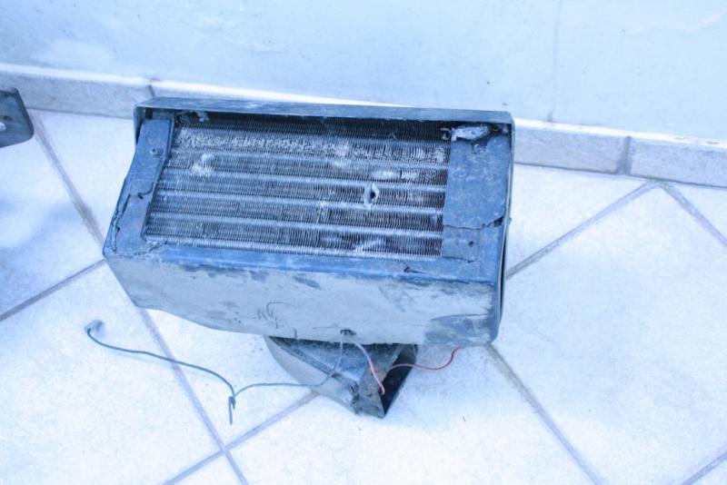

    O Suporte e dependendo do estado, o compressor. A evaporadora e o condensador parecem estar bastante judiados.
    existem modelos de evaporadora e condenasadores com preços muito bons, o que realmente custa caro é o compressor se estiver bom ta beleza..., no mercado livre tem evaporadoras a preços bons...

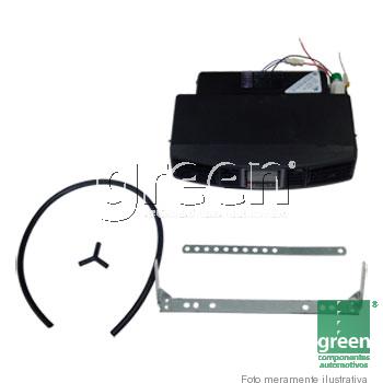

    No mercado livre tem a evaporadora universal nova por 250 R$. Tem um modelo que nao tem os difusores. alí dá pra por as mangueiras levando o ar frio para o sistema de refrigeração original. Acho que vou comprar um pra testar na minha band e um compressor novo, já que Tenho o resto do kit todo aqui !
    nao tem espaço, pra usar o sistema original teria que adaptar uma caixa desse modelo:
    Anexo 363002 pra usar aquela do ML so instalando dentro do porta luvas, mas dai daria muito trabalho acho que uma dessa instalada no centro traz mais beneficios: Anexo 363003
    Dudu, essa que eu tenho acho que cabe sim.
    Não vai dar pra aproveitar essa, então tenho que achar uma igual.
