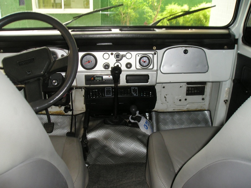

    Na minha a cx evaporadora, mesmo modelo do Alexandre, coube no meio, sem necessidade de cortar o painel ou entortar ma alavanca. Estou considerando colocar um condensador maior, com duas ventoinhas para aumentar a eficiência em dias muito quentes e com trânsito.
    Na expedição que fiz recentemente p Jalapão, levei um susto. O ar funcionava uns 5 min e começava a perder eficiência, até parar. Depois de lavado, voltou a funcionar normalmente. Era tanto barro, que o condensador deixou de trocar calor hehe.
    Anexo 290754

    Provavelmente por ser cambio 5 marchas, nao? Porque na minha cortando o painel já teve que entortar...

    É exatamente isso. A alvanca das 14b é mais curta e fica mais recuada.

    Que caixa evaporador é essa? Na minha band tem a do opala e é meio feinha... Achei essa show de bola.

    Caro Dimasi,
    Muito bonita essa caixa evaporadora. Pode me dizer qual o modelo.
    Grato.
    Samuel

    Samuel,
    Essa caixa veio no kit completo da densul. Mas tem dela p vender no ML, por 345,00 .
    AR P/ FUSCA OPALA CHEVETTE - SOMENTE A CAIXA EVAPORADORA - R$ 265.00 em MercadoLivre
