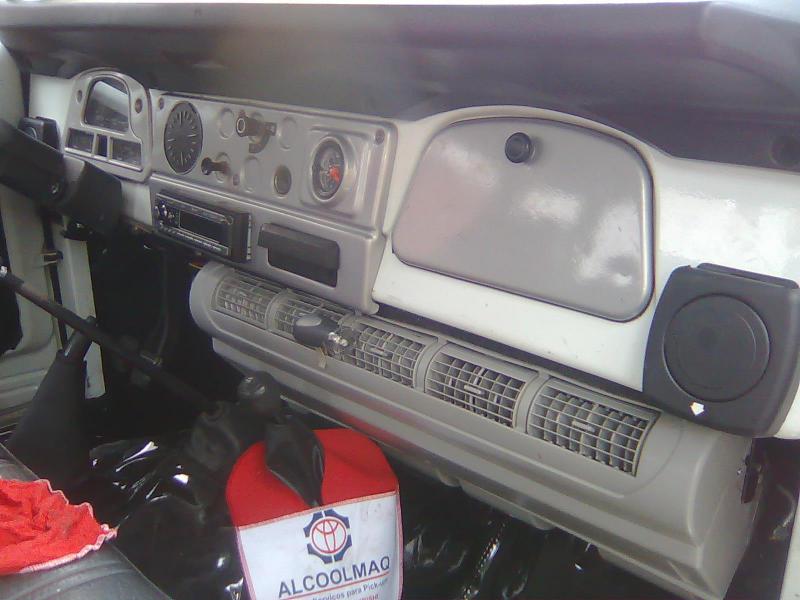

    dudu83
    1 Anexo(s)
    Postado originalmente por hercilio.neto Ver Post
    Minhastrilhas,
    A ideia e essa. Ligar a caixa evaporadora na entrada da ventilação forçada. Esse equipamento possibilita o direcionamento do fluxo de ar para os pés e para o parabrisa. A disposição do painel não revelaria a instalação do ar condicionado. Estou pensando seriamente nesta possibilidade, mas antes gostaria de ver essa instalação em alguma Band.
    ja estudei essa alternativa e acho que nao ficaria bom dentro da caixa de ar forçado original, so caberi aum radiador muito pequeno , se o original ja nao gela direito com certeza um menor ainda nao gelaria legal...
    Anexo 334827
    vou colocar um desse sabe como ´e fresquinho aqui em Rondonia...

    Isso aí é pra matar o carona de frio?
  • 07/03/2012, 09:27
    Dimasi
    Fala Valeriano ! Tá sumido. Dia 14 tem encontro VQQ na Lagoa.
    Tb vou partir para um desses e talvez um condensador maior, com 2 coolers. Meu ar não tá nem fazendo cosquinha no calor que anda fazendo.
