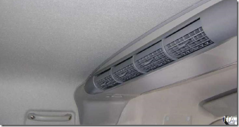

    1 Anexo(s)
    Seria possível instalar o AC no console de teto? Anexo 470295
    ja vi umas fotos instalado assim.
    vejo dois problemas
    por onde passar a tubulação - por dentro do carro acho que ficaria bem complicado e nem um interessante esteticamente.
    por fora alem de ter que fazer uma proteção para evitar acidente teria que furar a carroceria...ou seja criaria mais locais para entrar pro dentro do veiculo.
    mas se alguem tiver um experiência positiva com esse tipo de instalação....compartilhe!

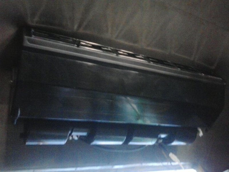

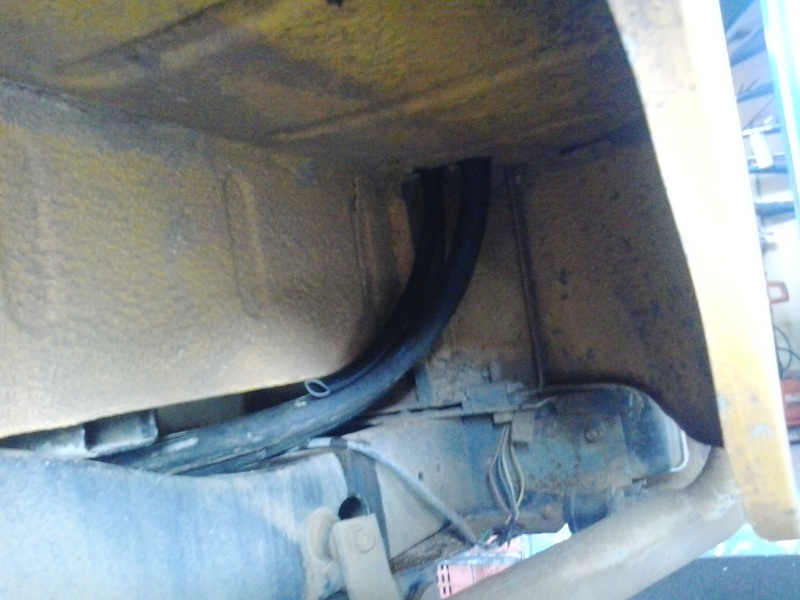

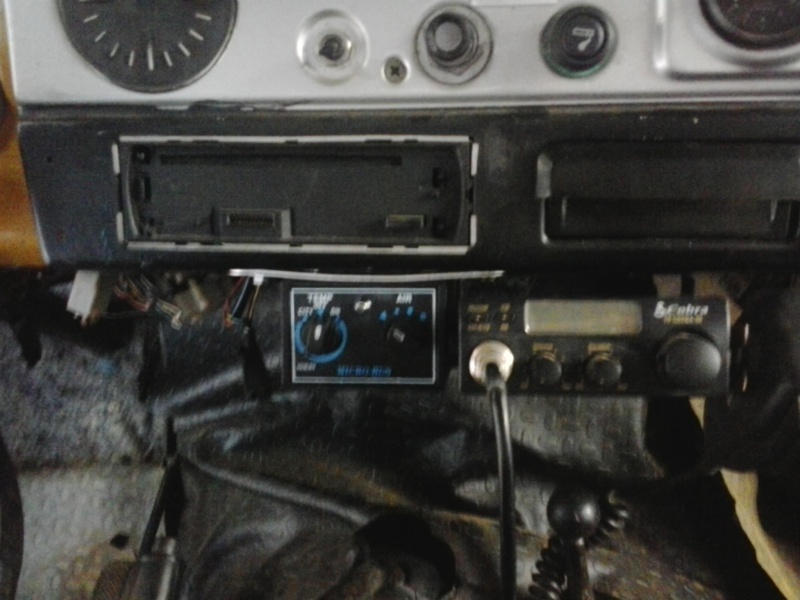

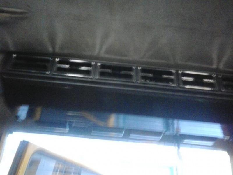

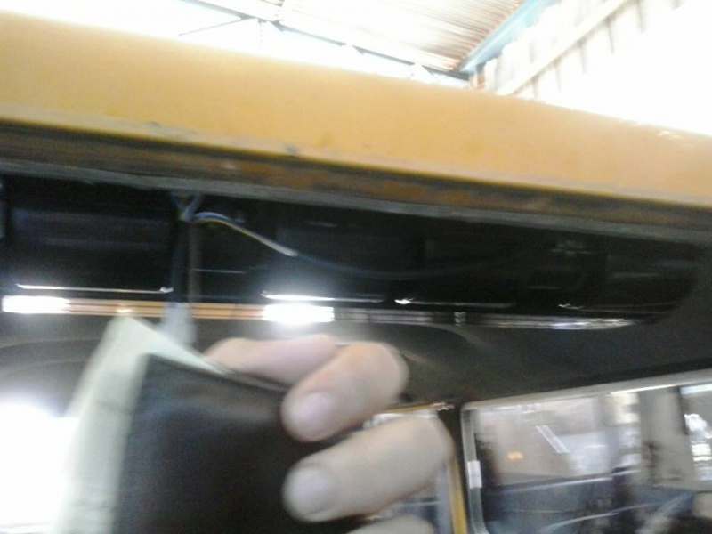

    Amigo, após MUITA pesquisa..., no final do ano passado eu instalei na minha Band, um Ar-Condicionado das Vans e Microonibus e digo, ficou SENSACIONAL....
    O compressor agora eu não lembro o modelo, lembro que era um da marca Densu...,
    a caixa evaporadora dizem ser de 45 mil Btus (acho dificil ser, embora eu não sei o calculo que fazer em relação aos Ar. Cond. de veiculos)..., resultado..., ando em 6 adultos, sol quente e tudo mais e o bixo pega..., esfria pra caramba!!!!! Ficou ótimooo!!!
    A caixa evaporadora que disse foi exatamente essa aqui:
    https://www.technoauto.com.br/caixas...icro-bus-preta
    E o Kit foi o mesmo utilizado na Van Sprinter..., esse aqui:
    https://www.technoauto.com.br/kit-de...r-ducato-boxer
    A minha instalação eu coloquei em cima da porta traseira jogando o vento para a frente, ao invés de colocar embaixo do painel..., veja:
    Anexo 473852Anexo 473853Anexo 473854Anexo 473855Anexo 473856Anexo 473858Anexo 473857
    Abraçooo

    Bem instalado seu AC Helder, e no calorzão, nada melhor que um ar frio e viajar tranquilo.
  • 12/08/2014, 11:23
    hercilio.neto
    Muito boa a instalação, Helder.
    Sem contar que a distribuição do ar gelado pelo habitáculo fica bem melhor com a caixa nessa posição.
