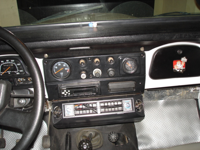

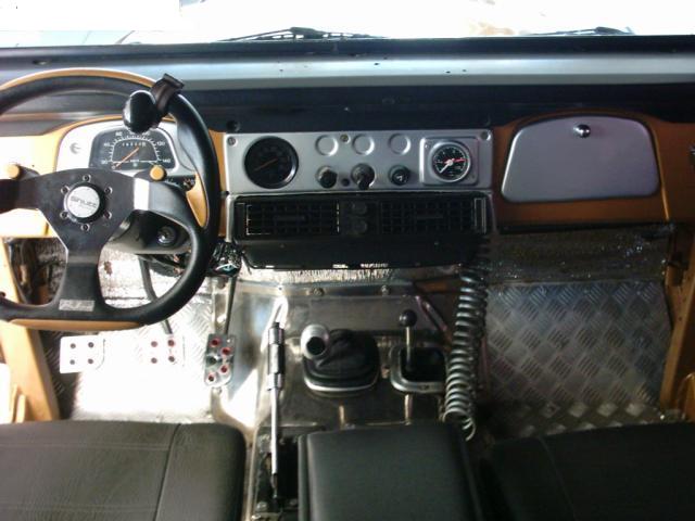

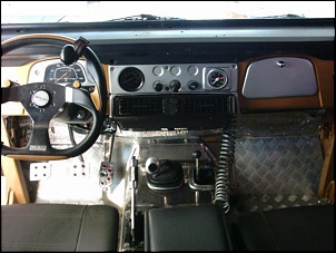

    Segue fotos que peguei do Google. Não tive coragem de cortar o painel pra colocar a evaporadora no centro (a minha é quatro marchas).

  • #212

    Citação Postado originalmente por nirlei Ver Post
    Abrass.
    Nirlei como eu tenho duas latas dessas ai do painel eu vou cortar uma e deixar a original guardadinha no escaninho.

    A minha evaporadora é no centro e não precisei entortar nada. Então, se vc quiser dar uma olhada é so marcar o dia.

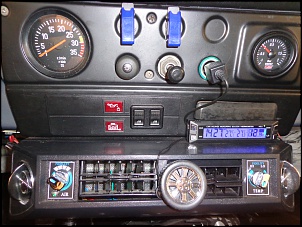

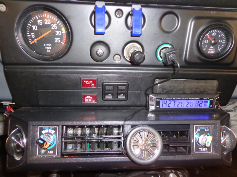

    A minha e no centro o cambio e de 5m tive que dar uma entortada na alavanca.

    freio de mão já esta com uma tampa cega, no cambio 5m as alavancas ficam mais pra tras, nas 4 marchas tem que entortar na 5 nao...
    Eu notei isso quando troquei o câmbio de 4m pelo de 5m, a alavanca das 5 marchas ficou bem mais encostado no banco do que a antiga de 4m, até tinha pensado em entortar ela um pouco para a frente, mas por enquanto, vou deixar assim.
