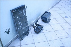

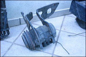

    Quando comprei o meu jipe, veio com essas peças do ar condicionado.
    Ainda não chegou a hora de mexer com isso (tenho outras prioridades por enquanto). Mas quero saber se dá para aproveitar algo.
    Seguem as fotos:
    Ar condicionado da Toyota Bandeirante-img_5071.jpgAr condicionado da Toyota Bandeirante-img_5072.jpgAr condicionado da Toyota Bandeirante-img_5073.jpg
