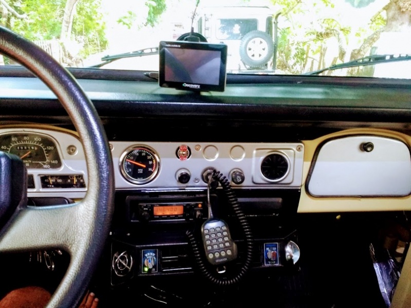

    Boa tarde Marco! Minha Bandeirante tem 5 marchas, logo, as alavancas são originalmentes recuadas, dessa forma a caixa evaporadora coube na posição centralAr condicionado da Toyota Bandeirante-ac-central.jpg
