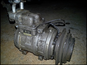

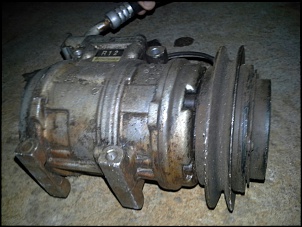

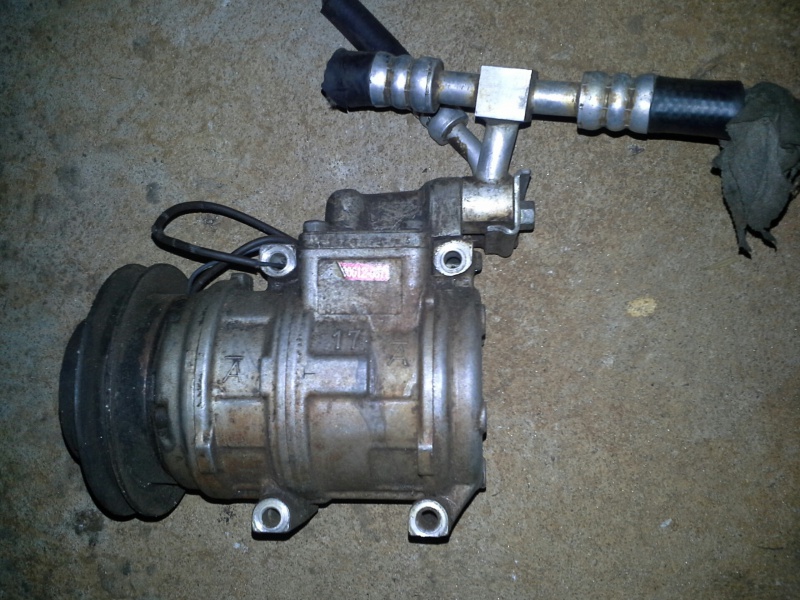

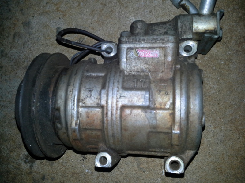

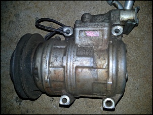

    alguém ai sabe me dizer qual modelo de compressor de ar condicionado é esse dai?
    Ar condicionado da Toyota Bandeirante-20150308_200720_resized.jpgAr condicionado da Toyota Bandeirante-20150308_200727_resized.jpgAr condicionado da Toyota Bandeirante-20150308_200735_resized.jpgAr condicionado da Toyota Bandeirante-20150308_200740_resized.jpgAr condicionado da Toyota Bandeirante-20150308_200750_resized.jpg
    Juliano Suttili Jipe Band Curto 1986 - OM364 TDI - SPOA - 5M - DH - FD 4R - Guincho Biselli - Pneus 35R15 + 315R17 Max
    Frontier MWM 2.8 2004 4x4 SE

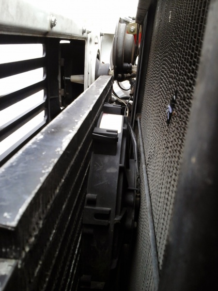

    Preciso da ajuda de vocês. Levando a LOBA num mecânico de AC, indicado pelo colega Dimasi, para fazer uma limpeza e manutenção, o mesmo verificou que a montagem do ventilador (não sei se o nome correto é este) está ao contrário do que deveria estar em relação ao condensador.
    Explico: Na LOBA, o ventilador está entre o condensador e o radiador mas, segundo o mecânico, ele deveria estar na frente do condensador, porém não há espaço entre a grade frontal e o condensador para colocá-lo lá. Pela informação do antigo dono da LOBA (que obteve do primeiro), o AC dela é de fábrica, então estou bem confusa.
    Ficou acertado de levar a LOBA a este mecânico para que ele corrija, mas antes gostaria da opinião de vocês.
    Seguem algumas fotos para elucidar melhor. Desculpem a qualidade pois foram tiradas num tablet.
    Bjcão
    Miniaturas de Anexos Miniaturas de Anexos Ar condicionado da Toyota Bandeirante-image_4-1-.jpg   Ar condicionado da Toyota Bandeirante-image_2-1-.jpg   Ar condicionado da Toyota Bandeirante-image_1-1-.jpg   Ar condicionado da Toyota Bandeirante-image-1-.jpg   Ar condicionado da Toyota Bandeirante-image-3.jpg

    Denise, posso estar enganado, mas nunca vi em nenhum veículo com a 2ª ventoinha entre dois radiadores, mesmo um sendo o do ar condicionado.

    Oi Sergio!
    Foi o que disse o mecânico.
    Mas na frente não há espaço. Perceba na última foto que há uma cantoneira prendendo o segundo radiador ao outro e ela mantém a distância maior entre eles e limita o espaço à frente.
    Apesar do mecânico condenar, também chegou a mencionar que, com a ventoinha posicionada atrás, há a vantagem de não reduzir a área que o radiador recebe o vento.
    O curioso é que o Ar funciona muito bem (para um gela-saco) e estou em dúvida se vale à pena mexer, ou se time que está ganhando...
